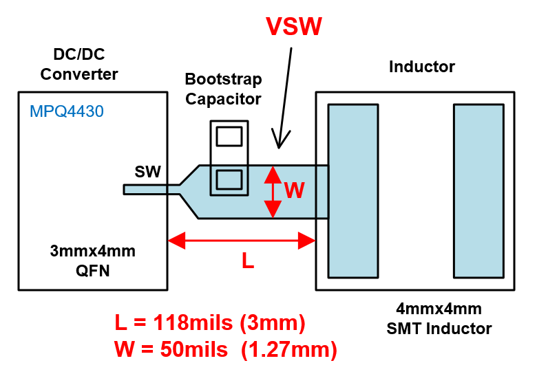

PCB布局的关键:尽量缩短开关节点走线长度
PCB布局的关键:尽量缩短开关节点走线长度?|深圳比创达EMC(2)
2023-08-07 11:20:23
