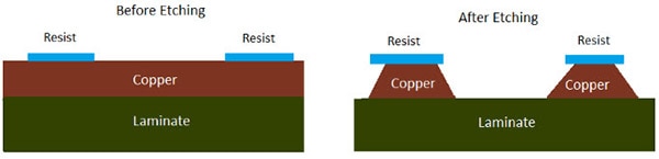

常用蚀刻剂及其特点
  1. 三氯化铁:
    • 优点: 经典常用,相对便宜(虽然纯度高的也不便宜),蚀刻效果稳定。
    • 缺点:
      • 溶液呈强酸性(pH约1-2)和强氧化性,腐蚀性极强,对皮肤、眼睛、衣物、金属管道等有严重危害。
      • 染色严重(棕黄色),极易污染皮肤、衣物、容器、水槽(甚至陶瓷水槽都可能永久染色)。
      • 废液处理困难(含铜量大且酸性强)。
      • 蚀刻速度相对较慢(尤其在低温下),需加热和摇晃。
      • 溶液状态不易观察(浑浊)。
  2. 过硫酸铵:
    • 优点:
      • 溶液接近中性(pH≈5),刺激性气味小,腐蚀性相对较低(但仍需防护)。
      • 透明无色或淡蓝色,方便观察蚀刻进程。
      • 蚀刻速度较快(尤其加热后)。
      • 不易染色(相对三氯化铁)。
    • 缺点:
      • 价格相对较高。
      • 蚀刻一段时间后(铜离子浓度升高)效率会显著下降直至失效,不易再生。
      • 废液同样含铜,需专业处理。
  3. 环保蚀刻剂(如过硫酸钠基、柠檬酸基、氯化铜基再生型等):
    • 优点:
      • 通常腐蚀性较低,刺激性气味小,相对安全(但仍需基本防护)。
      • 部分类型可通空气再生(如氯化铜蚀刻液:CuCl₂ + Cu -> Cu₂Cl₂, Cu₂Cl₂ + 2HCl + ½O₂ -> 2CuCl₂ + H₂O),理论上可长期使用,降低成本和废液量。
      • 废液处理相对容易(浓度较低或有再生价值)。
    • 缺点:
      • 价格通常高于三氯化铁(但考虑再生性和环保成本,长期可能更优)。
      • 蚀刻速度可能因品牌和类型而异,有些可能需要加热。
      • 并非所有都真正“环保”,最终废液仍需妥善处理。

侧蚀问题是蚀刻参数中经常被提出来讨论的一项,它被定义为侧蚀宽度与蚀刻深度之比, 称为蚀刻因子。
2019-09-02 10:17:39
