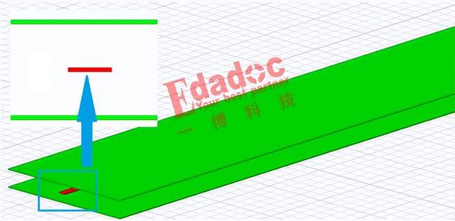

PCB蚀刻因子”是啥,听说它很影响走线加工的阻抗?
蚀刻因子是啥玩意咱们先不说,要不先简单问大家一个问题:传输线在PCB设计时侧面看是矩形的,你们猜猜PCB厂加工完之后会变成什么形状呢?
