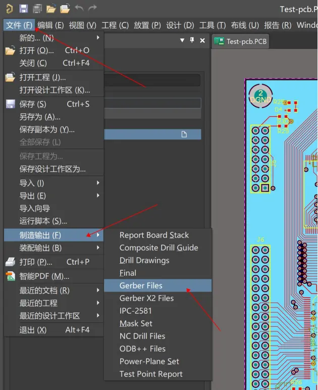

何在AD中生成制板文件
出来的效果符合个人定制的设计要求。那么如何用altium designer来生成Gerber文件呢?文档组织结构: 1.设置原点1.原点设置为PCB板左下角。 1 设置原点2.文件导出1. 打开Gerber
vystwerw 2019-07-10 08:04:52
Altium Designer如何导出Gerber文件
关于AD 导出Gerber 文件,下文结合我的实际工作,分享下我的做法。
2023-07-23 14:23:23

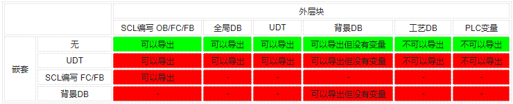

导入导出SCL源文件的步骤有哪些
可以将SCL编写的块,或者全局DB以及UDT导出成源文件,可以导出块或UDT,也可以导出所关联嵌套的块或者UDT,如图7所示。
2022-07-08 09:18:51

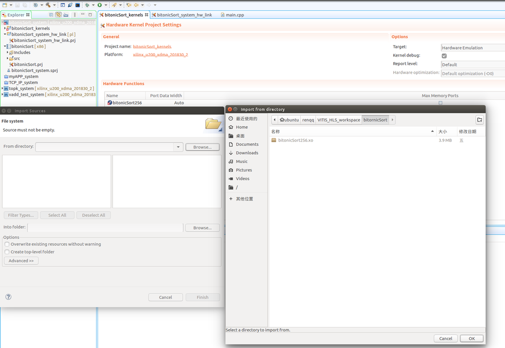

Vitis HLS如何添加HLS导出的.xo文件
HLS导出的.xo文件如何导入到Vitis里面?需要把.xo文件解压,然后把文件夹导入到Vitis Kernel/src文件夹下吗?
2022-08-03 11:20:26
