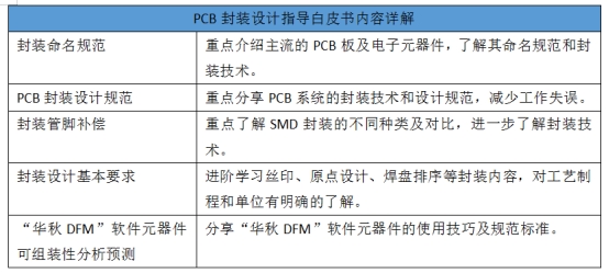

如何避免PCB设计中致命错误以提高工作效率?这份资料告诉你如何解决
PCB封装设计白皮书,教你如何避免PCB设计错误
