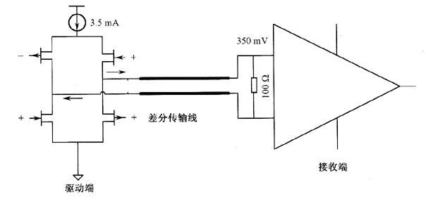

  7. 终端电阻放置 (Termination Resistor Placement):
    • 如果设计需要终端电阻(通常靠近接收端),将这对电阻尽可能近距离、对称地放置在接收芯片的引脚附近
    • 原因: 减少终端电阻到接收引脚之间的短桩线(Stub)效应,该段线也应视为差分线的一部分,尽量短且保持阻抗。

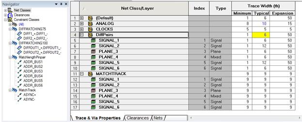

    • 在 PCB 设计软件中正确定义差分对网络(Assign Diff Pair)。
    • 设置差分对布线规则:目标阻抗、线宽、线距、公差(长度匹配容差、间距容差等)。
