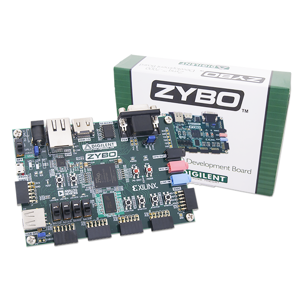

digilent Zynq-7000训练板概述
Zybo(Zynq™ Board)是一款资源丰富且易用的嵌入式软件及数字电路入门级开发平台,该平台主芯片为Xilinx Zynq-7000系列中的最小型号Z-7010
