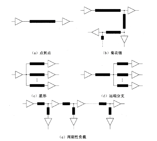

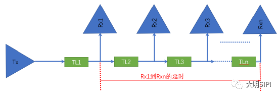

1. 什么是菊花链拓扑结构?
菊花链是一种点对点串联连接的布线拓扑结构。想象一下把多个器件像“菊花”的花瓣一样,一片接一片地串在一根茎(主干线)上:
  • 信号流向: 信号从驱动源(通常是控制器,如CPU、FPGA)出发。
  • 顺序连接: 信号依次连接到第一个器件(负载1),然后从第一个器件连接到第二个器件(负载2),再从第二个器件连接到第三个器件(负载3),如此类推。
  • 末端端接: 信号最终到达链路的最后一个器件后,通常需要一个终端匹配电阻连接到参考平面(如GND或Vref),以吸收信号能量,防止反射。

  1. 严格控制主干线长度与等长:
    • 主干线等长是关键: 驱动源到第一个器件的长度(T0)、器件与器件之间的长度(T1->T2, T2->T3)都必须严格等长(误差通常在几mil范围内)。
    • 为什么重要? 这是为了保证信号从一个器件传输到下一个器件的飞行时间一致。对于同步接口(如DDR),这是满足严格的时序窗口要求(如Setup/Hold Time)的基础。不等长会导致信号在不同负载上的到达时间不同(时钟偏移/数据偏移恶化),严重时可能导致读写错误。

当网络的整个线长度延迟小于信号的上升或下降时间时,可采用如图(b)所示的菊花拓扑结构,布线从驱动端开始,依次到达各接收端,在实际设计中,应使菊花布线中分支长度尽可能短。
