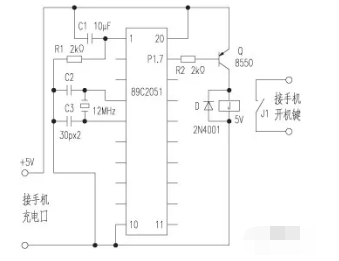

如何用手机制作自动调校数字钟
现在,手机更新换代很快。这样,家中就有很多被淘汰的手机。这里介绍一种用淘汰手机制作的自动调校数字钟,它用的是数字钟软件,再加上手机网络来调校这个数字钟。同时,可以在手机开始充电时,自动打开数字钟,给使用者带来方便。
