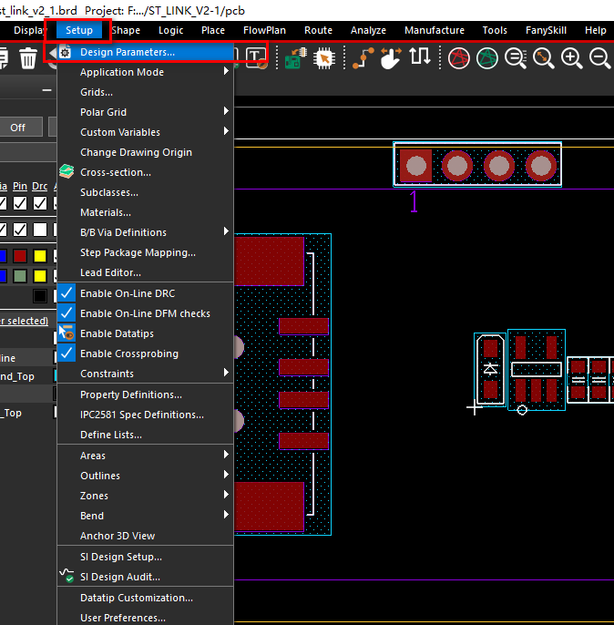

在Allegro PCB设计中,铜皮不自动避让走线或过孔的问题通常是由以下几个原因及解决方法造成的:
主要原因和解决方案:
  1. 铜皮模式错误
    • 问题:铜皮被设置为静态铜皮(Static Shape)而非动态铜皮(Dynamic Shape)。
    • 解决方案
      1. 选中铜皮 → 右键点击 "Change Shape Type" → 选择 "Dynamic Copper"
      2. 更新铜皮:右键铜皮 → "Shape" → "Update Shape"(或按快捷键 "Ctrl+U")。
  2. 动态铜皮参数未启用自动避让
    • 问题:动态铜皮的避让功能未激活。
    • 解决方案
      1. 菜单栏点击 "Shape" → "Global Dynamic Parameters"
      2. "Void Controls" 选项卡中:
        • 勾选 "Dynamic fill" → 选择 "Smooth""Rough"(推荐 "Smooth")。
        • 确保 "Clearances" 中的避让规则已启用。
  3. 间距规则(Clearance)未正确设置
    • 问题:铜皮与走线/过孔的间距规则缺失或错误。
    • 解决方案
      1. 打开约束管理器:"Setup" → "Constraints" → "Constraint Manager"
      2. "Spacing" 规则中:
        • 检查 "Shape" 与其他对象(如Line、Via)的间距值是否合理(例如 ≥0.2mm)。
        • 确保规则已应用到对应网络(如下图示例):
          约束管理器示例
          注:相同网络(Same Net)也需设置避让规则,避免短路。
  4. 铜皮未分配网络(Net)
    • 问题:未指定网络的铜皮不会避让其他对象。
    • 解决方案
      • 选中铜皮 → 在控制面板的 "Options" 标签 → 分配正确的网络(如GND)。
      • 更新铜皮:右键 → "Update Shape"
  5. 设计错误导致避让失败
    • 问题:DRC错误或铜皮边界缺陷阻碍避让。
    • 解决方案
      • 运行DRC检查:"Tools" → "Quick Reports" → "Design Rules Check"
      • 修复所有DRC错误(如重叠走线、铜皮边界不闭合)。
      • 重建铜皮:删除旧铜皮 → 重新绘制动态铜皮。
操作流程总结:
  1. 确认铜皮类型 → 改为 Dynamic Copper
  2. 更新铜皮 → 右键 "Update Shape"
  3. 检查约束管理器 → 设置 Spacing Rules
  4. 分配网络 → 确保铜皮有正确Net属性。
  5. 修复DRC错误 → 消除设计冲突。
提示:动态铜皮避让依赖规则驱动,务必检查 "Global Dynamic Parameters""Constraint Manager" 的协同设置。若问题仍存在,尝试重启Allegro或更新软件补丁。
