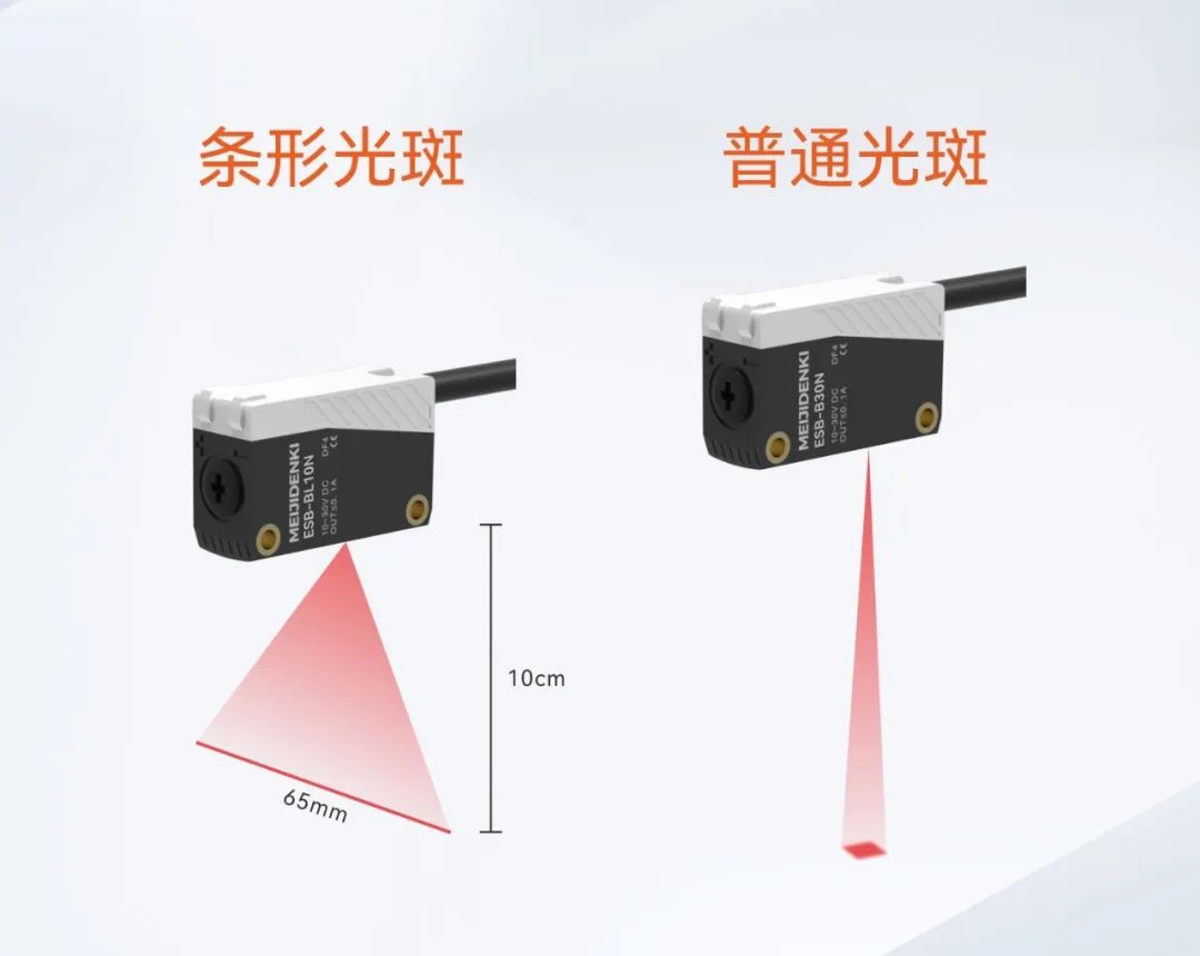

「长条形光斑」光电,突破「镂空检测难题」
在日新月异的工业自动化领域,每一个细节的精准把控都是确保生产效率与产品质量的关键。面对复杂多变的检测环境,尤其是涉及镂空物体的精准识别时,传统传感器往往显得力不从心。其小巧的光斑在面对镂空结构
