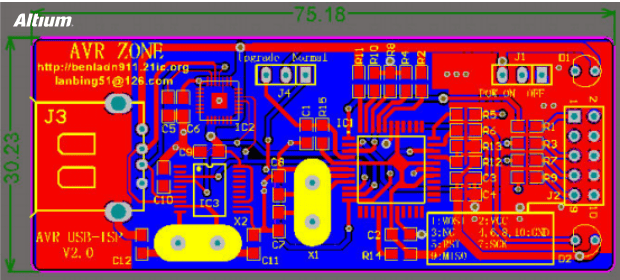

ad的pcb板中元件如何一起拖动
分享:
在Altium Designer(AD))的PCB编辑器中,同时拖动多个元件可按以下步骤操作:
步骤详解:
  1. 选择多个元件
    • 方法1(框选):按住鼠标左键拖动,绘制一个矩形框覆盖需要拖动的元件。
    • 方法2(点选):按住 Shift 键,依次单击需选择的元件。
    • 方法3(筛选选择):在PCB面板中按类型(如元件、走线)筛选,配合 Ctrl+A 全选或手动选择。
  2. 拖动操作
    • 直接拖动:选中元件后,将光标悬停在任意被选元件上,按住鼠标左键拖动即可整体移动。
    • 快捷键拖动:选中后按 M 键打开移动菜单,选择 Move Selection,再单击基准点拖动。
  3. 保持连接关系(可选):
    • 若需元件间走线跟随移动:
      • TP 打开首选项 → PCB Editor → Interactive Routing
      • Component Drag 选项中选择 Connected Tracks(拖动时自动保持连线)。
  4. 精确定位
    • 拖动时按 空格键 旋转选中元件组。
    • 使用 Ctrl + 方向键 微调位置(步进值在首选项中设置)。
注意事项:
  • 避免误操作:确保未选中锁定的元件(属性中勾选 Locked 的元件需先解锁)。
  • 层过滤:若元件位于不同层,检查顶部工具栏的层筛选器是否允许选择所有层。
? 提示:拖动时若走线未跟随,检查首选项中的 Component Drag 模式是否设置为 Connected Tracks
