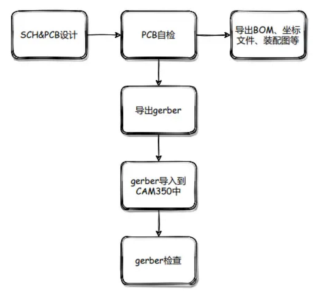

不会还有人还只用CAM350
CAM350,检查纯靠“眼力”。 因为CAM350的检查方法有限,以至于我每次发,总是提心掉胆,特别是第一版硬件。 我这个担心,直到半年前才基本消失。因为有人给我推荐了一个工具-DFM。 这是一个国产软件,免费的。 我觉得最好的功能就是,它可以模拟出实物的
2021-06-04 14:14:24
还在用CAM350?这个国产工具超好用!现在下载免费领电烙铁、开发
再导入到CAM350里面进行检查。在我看来,这中间有很多痛点:PCB设计软件虽带规则检查,但选项少且不够直观清晰,容易漏查;gerber里面有很多文件,人工导出有犯错风险且麻烦;CAM350检查
jf_56490731 2022-01-14 17:25:10

自从用了这个工具,我设计的PCB再也没出过问题
大家好,我是记得诚。我们正常设计PCB是如下的过程,PCB完成之后,会有一个自检,检查OK后,再导出gerber文件,gerber文件再导入到CAM350里面进行检查。在我看来,这中间有很多痛点
发烧友学院 2021-11-03 17:01:29
