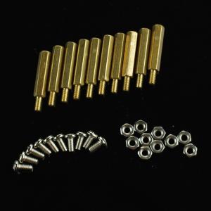

dfrobotM3*20六角铜柱简介
铜柱适用于大多数电路板,能够将其固定于其他部件之上。

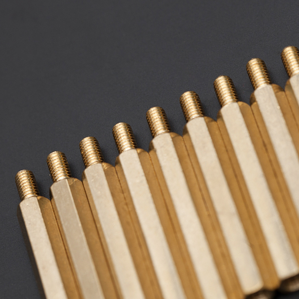

dfrobotM3*30六角铜柱简介
铜柱适用于大多数电路板,能够将其固定于其他部件之上。或者将不同部件项目层叠,形成多层结构,是机器人、智能小车制作的必备紧固件。

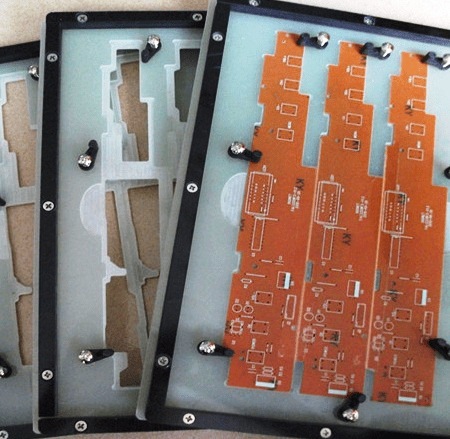

测试机器中的不规则PCB是怎样设计的
制造商可以使用固定装置或面板来固定或框架易碎,薄或形状奇特的PCB
