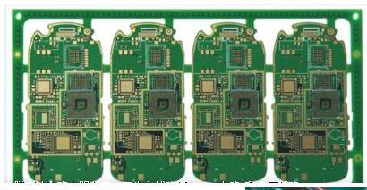

PCB(印刷电路板)的压合时间是指多层板在层压过程中,材料在设定的温度和压力下保持固化或熔合状态的总时长。这个时间是整个压合工艺中的关键参数,直接影响层间的粘结强度和最终产品质量。
压合时间的长短取决于多个因素,主要包括:
  1. 使用的PP(半固化片/预浸材料)类型:
    • 不同树脂体系(如FR-4、High-Tg、无卤素等)和玻璃布型号的PP有不同的固化特性和凝胶时间。
    • 供应商会提供每种PP推荐的固化温度曲线(Temperature Profile),其中包含了关键的温度段和推荐的保温时间(Hold Time),这个保温时间就是压合时间的主体部分。
  2. PCB的层数和结构:
    • 层数越多、板子越厚,热量传递到中心层所需时间越长,通常需要更长的压合时间以确保中心层充分固化。
    • 复杂的结构(如埋/盲孔、厚铜)也可能影响热量分布,需要调整时间。
  3. 压合设备的类型和性能:
    • 真空压合机(Vacuum Press)和传统液压压合机(Hydraulic Press)的传热效率和控制精度不同。
    • 快速压合系统(Rapid Press)通常设计有更快的升温速率和优化的温度曲线,可以显著缩短总压合时间(可能只需传统压合的1/3到1/2,如2-4小时)。
  4. 具体的固化温度曲线:
    • 压合过程通常包含升温段、保温段(即主要的压合固化时间)、降温段。
    • 保温段的温度高低也会影响所需时间。在推荐的固化温度下,需要保持足够时间让树脂完成交联反应。
典型范围(常规FR-4多层板,传统压合):
  • 总压合时间通常在 6 到 8 小时左右。
  • 这其中,关键的保温段(Hold Time) 可能在 45 分钟到 120 分钟 (1.5到2小时) 之间。这是树脂发生主要固化反应的时间。
  • 其余时间包括升温(使各层材料达到目标温度并排出挥发物)和降温(在压力下冷却定型)。
重要提示:
  1. 严格遵循材料规范: 压合时间(主要是保温时间)必须严格依照所使用的PP供应商提供的推荐固化曲线来确定。这是最准确的依据。
  2. 预热时间很重要: 在正式加压保温前,通常有一个较长的低压预热阶段(可能占几小时),用于使板内各层温度均匀、排出树脂中的挥发分(气泡)。这个时间对最终质量至关重要。
  3. 缩短趋势: 随着材料和压机技术的进步(如快速压合系统),高效率生产的压合总时间可以缩短到 2~4小时 甚至更短。
  4. 关键参数: 压合时间与温度、压力、真空度共同构成压合工艺的四大关键参数,必须精确控制。
总结:
PCB压合的“时间”核心是指保温段(Hold Time),通常在 45 - 120分钟,用于树脂充分固化。而整个压合周期(从进料到卸料) 在传统压合下约为 6-8小时,采用快速压合技术可缩短至 2-4小时最准确的时间必须依据所用PP材料的供应商推荐参数并结合实际生产条件(层数、设备)来确定。 它是影响PCB层间粘结可靠性、避免分层、起泡等缺陷的关键工艺参数。
