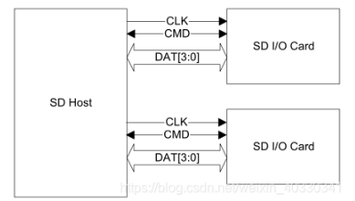

好的,STM32 的 SDIO (Secure Digital Input Output) 接口用于连接 SD 卡、MMC 卡等存储设备。其接线相对标准,但需要注意电平匹配和信号完整性。以下是关键接线要点(中文):
核心信号线 (必须连接):
  1. SDIO_CK (SDIO Clock - 时钟信号):
    • 连接到 SD 卡的 CLK 引脚。
    • 这是主控制器(STM32)提供给 SD 卡的同步时钟信号。STM32 可以产生高达 48MHz 的时钟(具体取决于型号和配置)。
    • 注意: 这条线通常不需要上拉电阻。
  2. SDIO_CMD (SDIO Command - 命令信号):
    • 连接到 SD 卡的 CMD 引脚。
    • 用于 STM32 向 SD 卡发送命令和接收 SD 卡的响应(命令响应)。这是一个双向、开漏的信号线。
    • 必须连接一个 4.7kΩ ~ 10kΩ 的上拉电阻到 3.3V
  3. SDIO_D[3:0] (SDIO Data [3:0] - 数据信号):
    • 连接到 SD 卡的 DAT[3:0] 引脚。
    • 用于 STM32 和 SD 卡之间的数据传输。在 1-bit 模式下只使用 SDIO_D0;在 4-bit 模式下使用 SDIO_D[3:0]。这些也都是双向、开漏的信号线。
    • 每条数据线 (SDIO_D0, SDIO_D1, SDIO_D2, SDIO_D3) 必须连接一个 4.7kΩ ~ 10kΩ 的上拉电阻到 3.3VSDIO_D3 在初始化阶段还有特殊作用(检测卡类型)。
