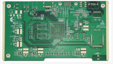

好的,PCB(Printed Circuit Board,印刷电路板)的制造过程是一个精细且多步骤的工艺,主要可以分为以下几个关键阶段:
1. 设计与资料准备 (Design & Data Preparation)
  • 客户提供设计文件: 通常是 Gerber 文件(包含各层线路、阻焊、字符等信息)、钻孔文件、网表文件等。
  • CAM 工程处理: 工厂接收文件后,进行 CAM(Computer-Aided Manufacturing)处理。包括检查设计规则(最小线宽/线距、孔径、层间对准等)、优化排版(在基材上最大化利用面积)、添加工艺边、生成生产所需的各种光绘底片(菲林)或直接用于激光成像的数据。
2. 基材准备 (Substrate Preparation / Cutting)
  • 开料: 将大张的覆铜板(覆铜箔层压板,CCL)根据生产排版要求切割成适合后续加工的小块工作板(Panel)。
3. 内层线路制作 (Inner Layer Processing - for Multi-layer Boards)
  • 前处理: 清洁铜面,去除氧化和油污,增加附着力。
  • 贴膜/涂布: 在清洁后的铜板上贴上一层感光干膜(或涂布液态光致抗蚀剂)。
  • 曝光: 将对应内层线路图形的底片覆盖在感光膜上,用紫外光照射。被光照到的区域发生光化学反应(正胶:未曝光区域可溶解;负胶:曝光区域可溶解)。
  • 显影: 用化学药液溶解掉未曝光(正胶)或已曝光(负胶)的感光膜,露出需要蚀刻掉的铜区域。
  • 蚀刻: 使用蚀刻液(通常是酸性氯化铜或碱性氨水)将露出来的不需要的铜蚀刻掉,留下被感光膜保护的线路图形。
  • 退膜: 去除剩余的保护线路的感光膜,露出最终的铜线路。
  • AOI 检查: 使用自动光学检测设备对内层线路进行扫描,检查是否有开路、短路、缺口、针孔等缺陷。
4. 层压 (Lamination - for Multi-layer Boards)
  • 棕化/黑化: 对制作好的内层板铜面进行氧化处理,形成微粗糙的表面结构,增加与半固化片(Prepreg)的粘合力。
  • 叠板: 将内层板、半固化片(作为绝缘和粘合层)和用作外层铜箔按设计顺序叠放对齐。
  • 压合: 将叠好的“书”放入压机,在高温高压下使半固化片融化并固化,将所有层牢固地粘合成一个整体(多层板)。
  • 后处理: 压合后去除流胶和工艺边,进行 X 光检查,确保内层对准精度(靶标定位)。
5. 钻孔 (Drilling)
  • 机械钻孔: 使用精密 CNC 钻床,根据钻孔文件,在压合好的板上钻出通孔、元件孔、安装孔等。
  • 激光钻孔: 对于微小孔(如 HDI 板的盲埋孔),使用激光钻孔机进行加工。
  • 去毛刺/清洁: 去除钻孔产生的毛刺和钻屑粉尘。
6. 孔金属化 (Hole Metallization / Plated Through Hole - PTH)
  • 去钻污/凹蚀: 使用化学方法(高锰酸钾等)去除钻孔时产生的环氧树脂钻污(Smear)并轻微凹蚀孔壁,确保孔壁树脂与铜层良好结合。
  • 化学沉铜: 在孔壁和内层铜环上沉积一层薄薄的化学铜(0.3-0.8微米),使孔壁具有导电性。这是最关键的一步,确保各层电气连通。
  • 全板镀铜: 在化学沉铜的基础上,通过电镀铜加厚孔壁和板面铜层到要求的厚度(通常 20-25微米以上),确保孔壁导电可靠性和外层线路的基础铜厚。
7. 外层线路制作 (Outer Layer Processing)
  • 前处理: 清洁铜面。
  • 贴膜/涂布: 贴上感光干膜或涂布液态抗蚀剂。
  • 曝光: 使用外层线路图形的底片进行曝光。
  • 显影: 显影后露出需要电镀加厚或蚀刻掉的区域。
  • 图形电镀:
    • 镀铜: 在需要保留的线路(包括孔壁)上进一步电镀加厚铜层(达到最终要求的铜厚)。
    • 镀锡(或锡铅): 在加厚铜层上再电镀一层锡或锡铅合金,作为后续蚀刻时的抗蚀刻保护层。
  • 退膜: 去掉保护图形的感光膜。
  • 蚀刻: 蚀刻掉没有被锡层保护的铜(即不需要的铜箔),留下被锡层覆盖的线路图形。
  • 退锡: 去除保护线路图形的锡层,露出最终的铜线路。
8. 阻焊层 (Solder Mask / Solder Resist)
  • 前处理: 清洁板面,增加附着力。
  • 印刷/涂布: 将液态感光阻焊油墨(通常是绿色,也有其他颜色)通过丝网印刷(低精度)或喷涂/帘涂(高精度)方式覆盖在整个板面上。
  • 预烘烤: 去除油墨中的溶剂。
  • 曝光: 使用阻焊层图形的底片进行曝光,定义出需要露出焊盘的位置。
  • 显影: 溶解掉未曝光(常用负性油墨)区域的阻焊油墨,露出焊盘。
  • 固化: 通过高温烘烤使阻焊油墨完全硬化,达到绝缘、防焊、保护线路的作用。
9. 表面处理 (Surface Finish)
  • 在露出的焊盘(铜面)上进行表面处理,目的是保护焊盘不被氧化,并提供良好的可焊性或接触性能。常见工艺:
    • 喷锡: 热风整平(HASL - Hot Air Solder Leveling),有铅或无铅。成本低,可焊性好,但平整度稍差。
    • 沉金: 化学沉镍金(ENIG - Electroless Nickel Immersion Gold)。平整度好,可焊性好,接触性好(金手指常用),成本较高。
    • 沉锡: 化学沉锡。平整度高,环保,可焊性好,但锡须风险需控制。
    • 沉银: 化学沉银。平整度高,可焊性好,成本适中,但易氧化和硫化。
    • OSP: 有机保焊膜(Organic Solderability Preservative)。成本最低,环保,但保护膜薄易划伤,可焊性保存期相对短。
    • 电镀硬金: 在插拔区域(如金手指)电镀厚金层,耐磨。成本最高。
10. 丝印字符 (Legend / Silkscreen Printing)
  • 印刷: 通常在阻焊层之后,使用丝网印刷或喷墨打印的方式,在板面印刷白色的(或其他颜色)字符、标识、元件位号等信息,便于后续组装和维修识别。
  • 固化: 通过烘烤或 UV 光固化字符油墨。
11. 成型 (Routing / Profiling)
  • V-Cut: 对于需要拼板的板子,在板与板之间切割 V 型槽,便于后续分板。
  • 锣板: 使用 CNC 铣床(锣机)按外形轮廓文件将单个 PCB 从工作板(Panel)上切割下来。
  • 冲压: 对于简单形状的大批量生产,有时也用模具冲压成型。
  • 倒角/毛边处理: 对切割边缘进行打磨或倒角,去除毛刺。
12. 电气测试 (Electrical Testing)
  • 飞针测试: 用移动的探针逐个测试网络连通性和绝缘性,适合小批量、高密度板。
  • 针床测试: 制造专用测试夹具,用夹具上的探针同时接触所有测试点进行快速批量测试,适合大批量生产。
  • 开路/短路测试: 确保 PCB 上所有设计连接点电气导通(无开路),所有不应连接的点之间绝缘良好(无短路)。
13. 最终检查与包装 (Final Quality Control & Packing)
  • FQC: 最终外观检查。检查外观缺陷(划伤、污渍、字符不清、阻焊不良、板翘等)、尺寸、孔位、表面处理质量等是否符合规格。
  • 包装: 根据客户要求进行真空防潮包装,通常是隔纸、隔板放置,放入防静电袋,再放入纸箱。贴上标签。
  • 出货: 完成所有检验和报告的 PCB 可以出货给客户。
