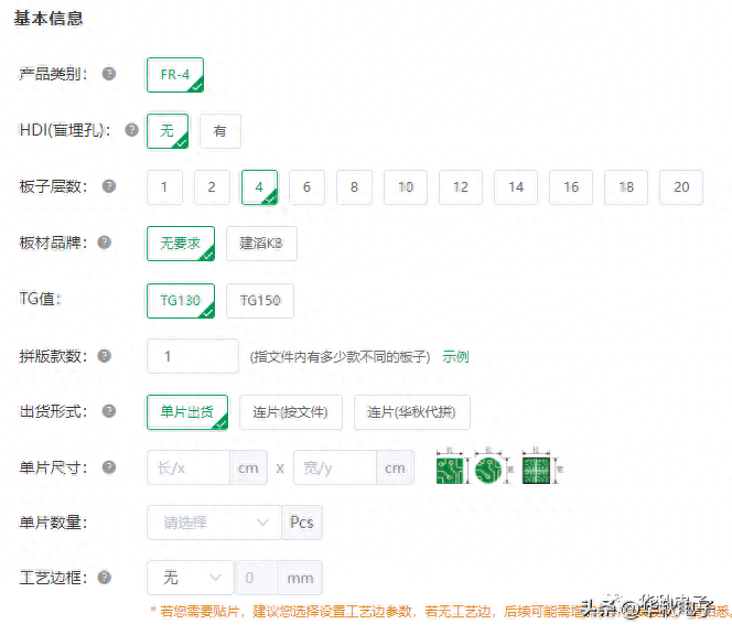

PCB工艺制程能力介绍及解析(上)
的角度出发,带你快速了解PCB制造中的常用基本概念。 我们在华秋PCB下单时,会看到如下界面,那么这里面的HDI、TG值等分别是代表什么意思?如何最省成本最高效地下单并且满足产品的需求? 产品类型 项目 序号 类型 华秋 PCB制程
2023-08-24 18:10:04
PCB工艺制程能力介绍及解析(上)
的角度出发,带你快速了解PCB制造中的常用基本概念。 我们在华秋PCB下单时,会看到如下界面,那么这里面的HDI、TG值等分别是代表什么意思?如何最省成本最高效地下单并且满足产品的需求? 产品类型 项目 序号 类型 华秋PCB制程
2023-08-25 09:36:03
