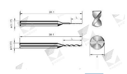

PCB钻孔是电路板制造中的关键工序,对精度要求极高(通常±0.05mm)。根据钻削的对象(孔的类型)、材质、精度要求以及制造工艺,PCB钻头主要有以下几种分类方式:
? 1. 按加工孔的类型分
  • 通孔钻头: 最常用。用于钻穿整个PCB叠层(包括覆铜箔基板、半固化片等),形成连接不同层的导通孔。
  • 盲孔钻头: 用于钻仅从外层延伸到内层某个特定层,而不穿透整个板的盲孔。这类钻头对钻尖几何形状(如锋角、横刃)和刚性要求更高,以控制钻孔深度精度和减少内层铜箔的损伤。
  • 埋孔钻头: 用于在板子内部各内层之间钻孔,不延伸到外层表面。通常在内层芯板压合前钻孔。对钻头的要求类似盲孔钻头。
? 2. 按钻头结构分
  • 直柄钻头: 最常见类型,圆柱形柄部,夹持在钻夹头中。
  • 定柄钻头: 柄部直径大于刃径,具有更高的刚性和稳定性,能有效减少钻孔时的振动和偏摆,适用于高精度、小孔径(尤其是<0.3mm)钻孔以及多层板和HDI板的盲埋孔加工。
  • 螺纹柄钻头: 柄部带有螺纹,可直接旋入具有内螺纹的高精度主轴或热缩夹头中。安装同心度高,刚性好,振动小,但成本较高,是高端PCB钻床(特别是钻微小孔<0.2mm)的首选。
? 3. 按钻尖几何形状/槽型分
  • 标准麻花钻: 最常见的双刃、双螺旋槽设计。
  • 特殊钻尖设计:
    • 锥形钻尖: 改善排屑,减少孔口毛刺。
    • 十字形钻尖/刃带设计: 增加钻尖强度,减少崩刃,改善孔壁质量。
    • 抛物线槽型: 加大排屑槽空间,改善深孔钻削(如厚板或多层叠板)时的排屑能力,防止屑堵和断刀。
    • S型/螺旋角优化槽型: 优化切削力和排屑路径。
? 4. 按涂层/表面处理分
涂层能显著提高钻头的耐磨性、润滑性、抗氧化性和使用寿命。
  • TiN涂层: 金黄色,通用涂层,提高硬度和耐磨性。
  • TiCN涂层: 蓝灰色或灰黑色,硬度和耐磨性高于TiN,韧性稍好。
  • TiAlN/AlTiN涂层: 紫灰色或暗灰色,具有极高的高温硬度和优异的抗氧化性能,特别适合高速钻削和高耐磨要求的工况,是目前PCB钻头的主流高性能涂层。
  • 金刚石涂层: 主要用于加工含有高磨蚀性材料(如陶瓷基板、金属基板、高频板材中的填料)的PCB,耐磨性极佳,但韧性相对较低。
  • 无涂层/抛光处理: 主要用于要求极致锋利度的微小钻头或特定材料。
⚙ 5. 按材质分
  • 整体硬质合金钻头: 绝对主流。由超细颗粒硬质合金(主要是碳化钨WC)粉末烧结而成。具有极高的硬度、耐磨性和刚性,能满足PCB微小孔径、高转速、高精度的要求。根据颗粒度、钴含量和添加剂不同,性能有很大差异。
  • 硬质合金钻尖+钢柄钻头: 钻尖部分焊接硬质合金,柄部为钢材。成本较低,但刚性、精度和寿命远不如整体硬质合金钻头,在高端PCB制造中已基本淘汰。
? 6. 按特殊用途分
  • 槽刀/V-Cut刀: 虽然叫“刀”,但功能和形状类似钻头(常为直槽铣刀或特定设计的旋转切割刀),用于在拼板PCB上加工V型槽,便于后续分板。严格来说,它不属于钻孔用的钻头类别,但常由钻床主轴带动。
  • 倒角钻头: 用于在孔口加工小角度的倒角,去除毛刺,利于后续电镀或插件。通常是带倒角功能的组合钻头或专用倒角工具。
  • 阶梯钻头: 用于一次性钻出不同直径的台阶孔(PCB中较少见)。
? PCB钻头关键参数总结
参数类型 常见规格/特点 应用影响
刃径公差 ±0.005mm(高精度可达±0.002mm) 孔径精度控制关键
钻尖角 130°-150°(盲孔常用更小角度) 影响入钻稳定性与孔位精度
螺旋角 30°-40°(高速钻孔适用) 排屑效率与钻体强度平衡
镀层厚度 TiAlN涂层1-3μm 耐磨寿命提升3-5倍
柄径跳动 ≤0.003mm(高端螺纹柄) 微小孔加工必备
适用叠板高度 常用0.5-3.0mm(特殊可达10mm) 抛物线槽型钻头支持厚板加工
? 选型要点提示
  • 孔径需求:微小孔(≤0.2mm)必须选用螺纹柄结构
  • 板材类型:FR4标准板可用TiN涂层;高频板/IC载板需TiAlN或金刚石涂层
  • 孔深比:深径比>10需抛物线槽型钻头
  • 孔类型:盲孔加工优先选用135°钻尖角
  • 设备精度:普通钻床可选直柄,高精度机建议定柄或螺纹柄
? 重要补充说明
  • 激光钻孔: 对于更微小的孔径(尤其是HDI板中的<0.1mm微孔)或特定材料(如聚酰亚胺柔性板),通常采用激光钻孔(紫外激光、CO2激光等),这已超出了机械钻头的范畴。
  • 钻针: 在PCB行业,通常将用于PCB钻孔的微小钻头习惯性地称为“钻针”。
选择哪种PCB钻头需要综合考虑孔径大小、孔的类型(通孔/盲孔/埋孔)、板材材料(FR4、高频板、金属基板、陶瓷基板等)、叠层厚度、钻孔机的精度和主轴类型、对孔壁质量和位置精度的要求以及成本等因素。目前,整体硬质合金材质、定柄或螺纹柄结构、高性能涂层(如TiAlN)、针对特定孔型和排屑优化的几何设计是现代PCB制造中最主流的钻头类型。??
