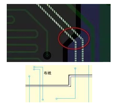

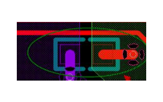

  3. 保持关键信号的回流路径完整:
    • 绝对禁忌: 信号线绝不能跨越地平面的分割间隙! 这是最常见的错误。当信号线跨越分割间隙时,其返回电流被迫绕远路(形成大的回流环路),这会:
      • 显著增加环路电感,导致信号边沿变缓、振铃、过冲/下冲(信号完整性问题)。
      • 产生强烈的电磁辐射(EMI问题)。
      • 使信号更容易受到外部干扰(抗扰度问题)。
    • 布线规则: 所有信号线(尤其是高速、时钟、敏感模拟信号)必须严格限制在其对应的地平面区域上方(或下方相邻层)布线。确保信号路径下方有连续、完整的参考地平面。

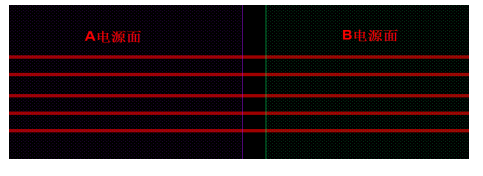

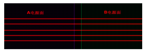

PCB地平面分割设计
PCB设计过程中,电源平面分割或者是地平面分割,会导致平面的不完整,这样信号走线的时候,它的参考平面就会出现从一个电源面跨接到另一个电源面,这种现象我们就叫做信号跨分割
