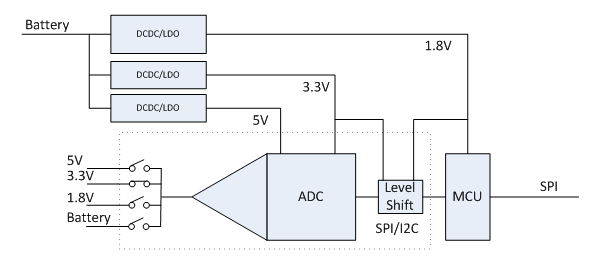

电压监控模数转换器电源域隔离设计
电源域隔离是电压监控ADC系统的一个重要设计要点,不合理的电源域隔离可能导致芯片关不掉,芯片发生闩锁,甚至芯片损坏的后果。这些问题主要是由于芯片内部ESD保护二极管的限制,以及芯片时序的限制,充分考虑这两点并且结合一些有效的隔离方法,可以较方便的设计出合理的电源域隔离方案。
2023-04-03 09:25:54
如何设计出合理的电源域隔离方案
