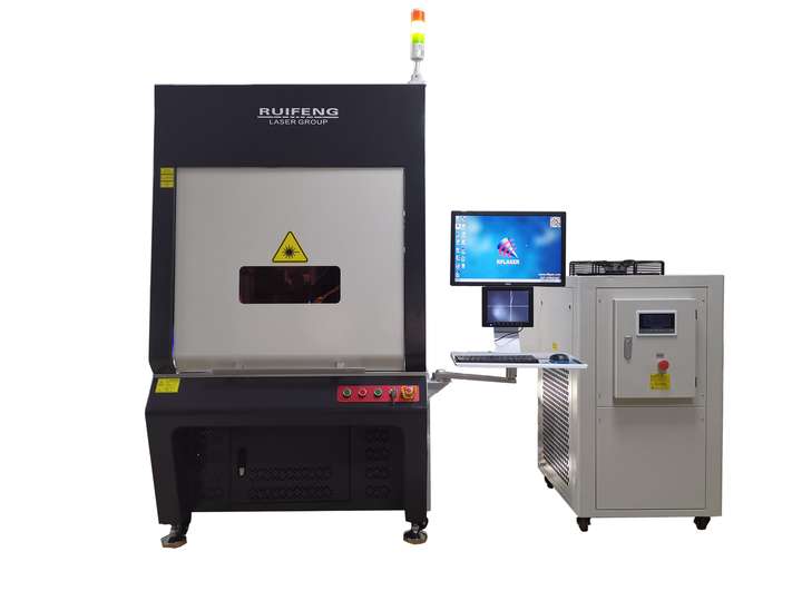

激光焊接技术在焊接燃油泵工艺中的应用
油泵作为汽车燃油系统的核心部件,其密封性、耐久性和可靠性直接影响发动机性能。传统焊接工艺如电弧焊或电阻焊存在热影响区大、变形率高等问题,而激光焊接凭借高精度、低热输入和高效加工的特点,成为燃油泵
