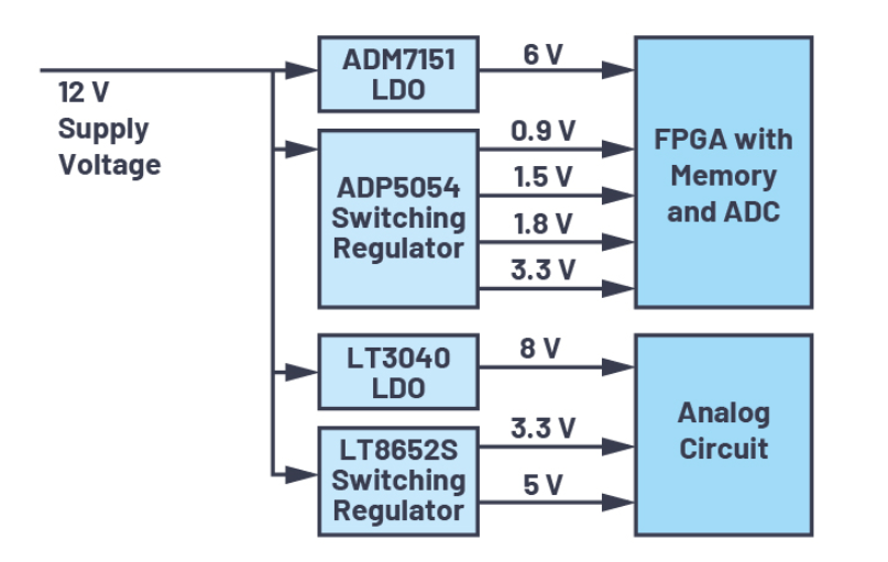

模拟时序控制解决方案:可靠的和关断时序
IC的可能性,但它们仅支持各个电压的受控斜坡上升,而不支持这种菊花链星座中的受控关断时序(即电压关断)。3.多个ADM1186-1器件链接在一起,可控制12个电压的和关断时序可靠且受控的
