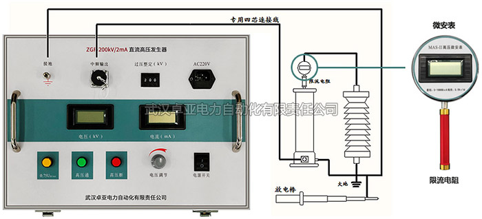

HDZG-300kV/5mA直流高压发生器中微安表配套限流电阻使用
数显式直流高压微安表使用说明1、本高压微安表用于直流电压试验,在高压侧测量高压电气设备内绝缘泄漏电流值。2、本高压微安表是根据法拉第等电位屏蔽法来测量,所有测量元器件均处于金属屏蔽球体的内部。3
