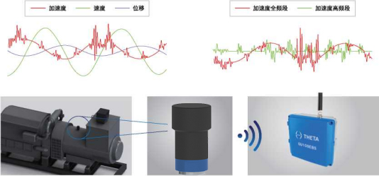

- 加速度传感器: 直接输出与加速度成正比的信号。最常见的振动传感器类型。单位:g 或 m/s²。
- 速度传感器: 直接输出与振动速度成正比的信号。单位:mm/s 或 in/s。
- 位移传感器: 直接输出与振动位移成正比的信号(或位置)。单位:μm, mm 或 mil。注意:位移可通过对速度积分或对加速度双重积分获得,但需注意低频漂移问题。
