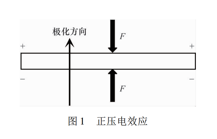

  1. 压电式振动传感器(最常见)
    • 物理效应:利用压电材料的压电效应(某些晶体/陶瓷受压力时产生电荷)。
    • 工作过程
      • 传感器内部的质量块(惯性体)随振动产生惯性力,作用于压电元件(如石英或锆钛酸铅陶瓷)。
      • 压电元件受力变形→表面产生电荷积累(电荷量与振动加速度成正比)。
      • 通过内置电路转化为电压信号输出。
    • 优点:高频响应好(>1 kHz)、耐冲击、体积小。
    • 应用场景:工业设备监测(轴承、齿轮箱)、航天发动机测试。
