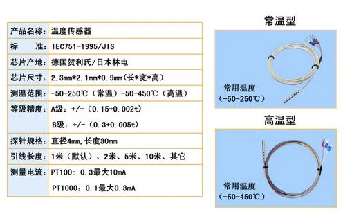

PT100 温度传感器参数
PT100 是一种基于铂(Pt)电阻随温度变化原理制成的电阻温度检测器(RTD)。
  1. 测温原理:
    • 利用高纯度铂丝的电阻值随温度升高而近似线性增加的物理特性。
    • 在 0°C 时,其标称电阻值为 100.00 欧姆(Ω)(这也是 "PT100" 名称中 "100" 的来源)。
  2. 核心元件: 高纯度铂电阻丝(通常缠绕在陶瓷或玻璃骨架上)或铂薄膜。
  3. 测温范围:
    • 典型范围: -200°C 至 +850°C(实际具体上限取决于传感器封装和导线材料)。
    • 常用范围: -50°C 至 +500°C(此范围内性能更优,线性度更好)。
  4. 精度等级:
    • 国际标准 IEC 60751 (或 DIN EN 60751) 定义了精度等级:
      • Class A: 更高精度。允许偏差 ±(0.15°C + 0.002 * |t|),其中 |t| 是以 °C 为单位的温度绝对值。适用于 -200°C 至 +650°C。
      • Class B: 标准工业精度。允许偏差 ±(0.3°C + 0.005 * |t|)。适用于 -200°C 至 +850°C。
      • Class C: 精度较低,用于较宽温度范围或要求不高的场合 (±(1.2°C + 0.005 * |t|))。
  5. 基本分度表:
    • 电阻值与温度的对应关系遵循国际标准 IEC 60751。
    • 可以通过标准的分度表查询特定电阻值对应的温度(尤其是在要求不高或需要快速查表时)。
  6. 温度系数:
    • 平均电阻温度系数通常为 α = 0.003851 Ω/(Ω·°C)(基于 IEC 60751)。
    • 这个值描述了电阻值相对变化率随温度变化的平均值(0°C 到 100°C 区间)。
  7. 时间常数:
    • 表示传感器响应环境温度变化的速度。数值越小,响应越快。
    • 取决于传感器的结构(薄膜型通常快于绕线型)、尺寸、保护套管材料和介质流速。
  8. 自热效应:
    • 测量电流流过传感器时会产生焦耳热(I² * R),导致传感器自身温度略高于被测介质温度。测量电流越小(通常设计为 1mA 或更小),自热效应越小。
  9. 稳定性:
    • 高纯度铂丝具有极好的长期稳定性和可重复性,漂移量非常小,适合需要长期精确测量的场合。
  10. 封装与引出线:
    • 封装形式多样:微型探头、带螺纹套管、法兰安装、表面贴装等。
    • 引出线制式(关键参数影响测量精度):
      • 二线制: 两根导线。简单经济,但导线电阻会被计入测量结果,引入显著误差(尤其在导线较长时)。仅用于精度要求不高或导线极短的场合。
      • 三线制: 最常用。 三根材质相同、长度相同、电阻相同的导线。两根用于电流,第三根用于电压测量,可以有效抵消两根电流导线电阻带来的误差(前提是导线电阻相等)。工业测量首选。
      • 四线制: 精度最高。两根导线用于提供恒流源激励,另外两根导线专门用于测量传感器两端的电压降(开尔文连接法),完全消除了导线电阻的影响。主要用于实验室级高精度测量或校准。
  11. 导线材质: 常用镍、铜镍合金、银或镀锡铜等,需考虑耐温性和与铂丝的焊接性。
  12. 绝缘电阻: 通常在 100 MΩ 以上(在 500VDC 下测量),保证良好电隔离。
  13. 耐受电压: 传感器能承受的测试电压,通常为 50VAC 或 100VDC。
