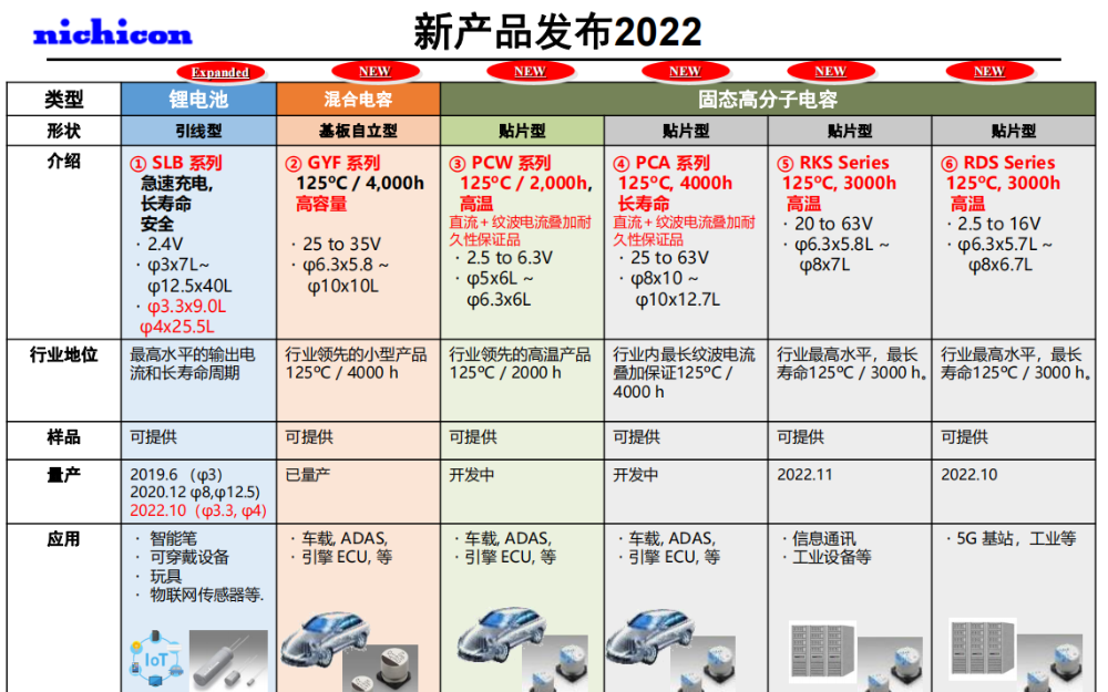

尼吉康发布多款电容器产品!正在扩大宿迁工厂产能,应对中国新能源汽车市场需求!
电子发烧友网报道(文/李弯弯)11月30日,尼吉康株式会社举办线上新品发布会,尼吉康电子贸易(上海)有限公司的营业技术室主任陈博杰先生在会上向媒体介绍了多款新品以及最新技术,包括铝电解电容(混合电容
2022-12-06 01:46:00
