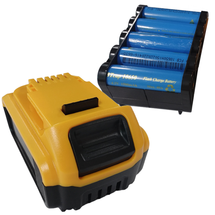

混合电容模组20V3AH电动工具手电钻角磨机 快速充电防护18650
型号: 20V3AH
立即购买
--- 产品参数 ---
  • 电压 20V
  • 容量 3AH
  • 尺寸 117*66*76mm
  • 重量 0.58kg
--- 产品详情 ---
产品介绍:
         18650混合电容模组,又叫双层电容器、黄金电容、法拉电容,通过极化电解质来储能,它是一种电化学元件,但在其储能的过程并不发生化学反应,这种储能过程是可逆的,也正因为此超级电容器可以反复充放电数十万次,同时,超级电容器是一种新型绿色环保的储能器件(活性炭),其具有效率极高、高电流容量、电压范围宽、使用温度范围广、回卷使用寿命长、工作寿命长、免维护易保养、整合简单、底成本等优越的特性。
产品规格:
项目特性
额定电压20V
上限电压21V
下限电压12.5V
容量3AH
工作温度-40℃-65℃
容差0+30%
尺寸117*66*76mm
重量0.58kg
内阻<48mΩ
温度特性从-40℃到65℃ 容量变化:△c∠初始测量值的20%@25℃ 内阻变化:△ESR∠标称值的100%
高温负荷寿命25℃和额定电压下,负荷1000h 容量变化:△c∠初始测量值的30%@25℃ 内阻变化:△ESR∠标称值的100%
常温负荷寿命25℃和额定电压下,负荷10年 容量变化:△c∠初始测量值的30%@25℃ 内阻变化:△ESR∠标称值的200%
存储寿命25℃环境中无负荷放置两年,满足高温负荷寿命要求
