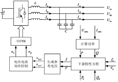

三相逆变器并联--下垂控制
下垂控制原理及matlab实现
2023-01-11 09:10:35
下垂控制相关资料下载

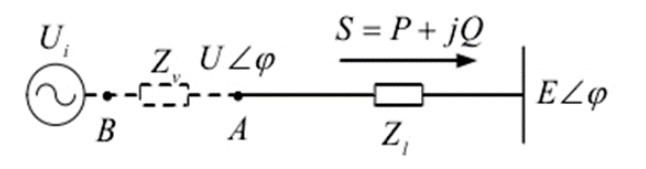

下垂控制是对逆变器对同步发电机外特性的一种模拟,按照 频率、无功-电压的下垂特性进行调节,从而控制系统频率和电压幅值。本模型运用两个逆变器并联,并且共同带负载1和负载2,通过仿真波形可以看出两个

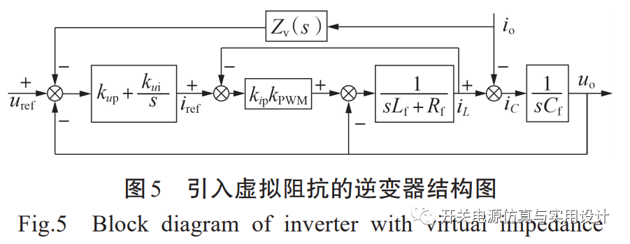

逆变器并联--下垂控制引入虚拟阻抗
说明传统下垂控制的确定、虚拟阻抗的原理和实现方法

一种基于下垂控制和增加虚拟阻抗的逆变器并联仿真实现 相关资料分享
前言: 我的目的是想学习和了解微电网中逆变器的并联控制方法,经过一段时间的查阅文献,我了解到目前并联控制的实现在文献中出现频次较高的方法是:一种是下垂控制和输出增加虚拟阻抗的方法,使得输出阻抗呈感性

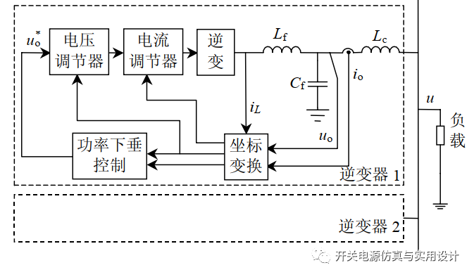

逆变器离网并机的方法和实现
下垂控制的实现需要微网中逆变器的输出线路呈现电感性,这样有助于系统稳定。

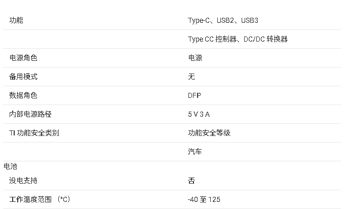

‌TPS2583xA-Q1 系列汽车级USB Type-C®和BC1.2充电控制器总结
TPS2583xA-Q1 是一款 USB Type-C 和 BC1.2 充电端口控制器,包括一个同步 DC/DC 转换器。通过电缆下垂补偿,V~总线~无论负载电流如何,电压都保持恒定,确保连接
