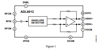

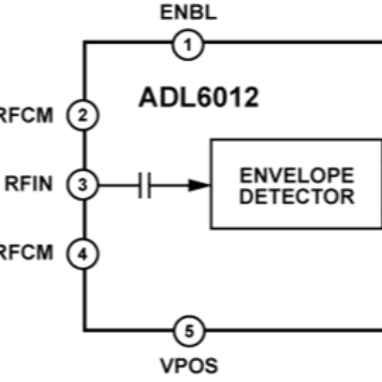

ADL6012 2GHz至67GHz,500MHz带宽检波器技术手册
ADL6012是一款通用宽带包络检波器,工作频率范围为2 GHz到67 GHz。该器件具有500 MHz宽包络带宽和0.6 ns快速上升时间特性,适合各种应用,包括宽带包络跟踪、发射本振(LO)泄漏校正和高分辨率脉冲(雷达)检测。

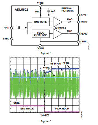

ADL5502 450MHz至6000MHz波峰因数检波器技术手册
ADL5502是一款均值响应(真均方根)功率检波器,内置包络检波器,可以精确地测量调制信号的波峰因数。它可以用于450 MHz至6 GHz的高频接收机和发射机信号链,包络带宽超过10 MHz。它仅需2.5 V至3.3 V单电源便可工作,功耗低于3 mA。输入为内部交流耦合,具有500 Ω标称输入阻抗。

ADL5502 450MHz至6000MHz检波器技术手册

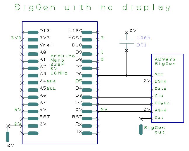

信号发生的制作教程
 在测试频率时,扫描发生更有用滤波的响应(如果可以绘制幅度与频率的关系图)。测量信号的幅度非常棘手-对于低频,您必须权衡包络检波器的衰减与纹波之间的关系,而对于高频,则必须权衡响应时间。构建
