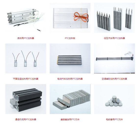

关键组件解释:
  1. PTC发热元件: 核心部分,由具有正温度系数特性的陶瓷材料制成(如钛酸钡基陶瓷)。形状常见有圆片、方片、蜂窝状、条状等。
  2. 电极: 通常是在PTC元件两侧镀上或粘贴的金属层(如银电极、铝箔),用于连接电源,使电流流过PTC材料。
  3. 散热器 (通常为铝翅片): 紧密贴合在PTC发热元件上。作用:
    • 低温时: 帮助将PTC产生的大量热量快速散发到空气中,提高加热效率。
    • 高温平衡时: 帮助散发维持温度所需的小功率热量,确保温度稳定。
  4. 绝缘外壳/框架: 提供电气绝缘、机械保护和气流导向。
