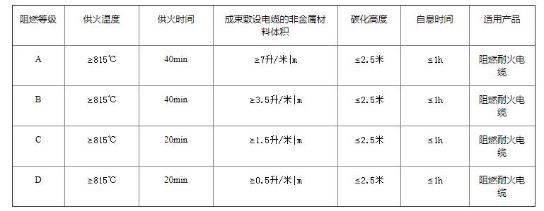

电缆的阻燃等级是指电缆在规定试验条件下阻止火焰蔓延的能力。在中国,主要依据国家标准 GB/T 19666《阻燃和耐火电线电缆通则》 进行划分。
以下是主要的阻燃等级及其含义(用中文表述):
  1. 阻燃A类 (ZA / ZRA):
    • 要求最高。
    • 在进行成束电线电缆燃烧试验时,试样非金属材料(如绝缘和护套)的总体积最大。
    • 要求火焰在电缆上的蔓延距离非常有限(通常要求≤ 2.5米),并且试验后电缆的炭化高度很低(通常要求≤ 2.5米)。
    • 应用: 对阻燃性能要求极高的场所,如地铁、核电站、高层建筑核心区、大型数据中心主干线路、重要交通枢纽等。
  2. 阻燃B类 (ZB / ZRB):
    • 要求较高。
    • 成束燃烧试验中,试样非金属材料的总体积小于A类。
    • 要求火焰蔓延距离有限(通常要求≤ 2.5米),试验后炭化高度较低(通常要求≤ 2.5米)。
    • 应用: 对阻燃性能要求较高的场所,如高层建筑普通区域、大型商业中心、医院、学校等人员密集场所的主干线路。
  3. 阻燃C类 (ZC / ZRC):
    • 要求中等。 这是最常见的阻燃等级。
    • 成束燃烧试验中,试样非金属材料的总体积小于B类。
    • 要求火焰蔓延距离有限(通常要求≤ 2.5米),试验后炭化高度较低(通常要求≤ 2.5米)。虽然距离和高度指标与A/B类相同,但因试样量少,实际通过难度低于A/B。
    • 应用: 应用最广泛,适用于大多数建筑、住宅、一般工业和商业场所的配电线路。
  4. 阻燃D类 (ZD / ZRD):
    • 要求最低。

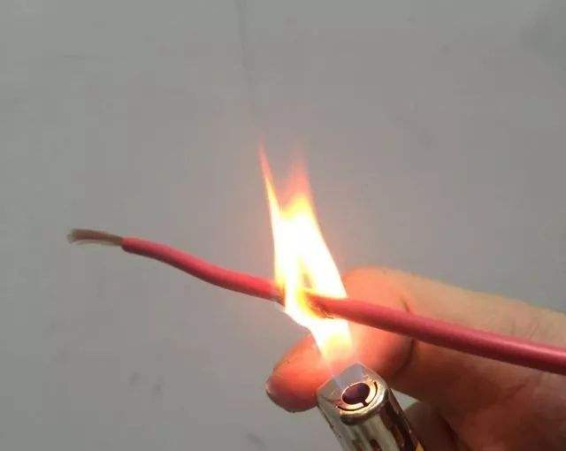

    • 通常只进行单根电线电缆垂直燃烧试验(IEC 60332-1 / GB/T 18380.12),不要求进行成束燃烧试验(IEC 60332-3 / GB/T 18380.3系列)。要求单根电缆在垂直状态下被火焰灼烧后,其自熄时间短,炭化范围小。
    • 应用: 对阻燃要求不高的场所,或小型设备内部布线。在建筑主配电系统中较少使用D类。
重要补充说明:
  • “ZR”的含义: 在电缆型号中,“ZR”常用来表示“阻燃”,但它是一个通用标识,本身不指明具体的A、B、C、D等级。完整的阻燃等级标识应包含字母A、B、C或D(例如:ZA-YJV, ZB-YJV, ZC-YJV, ZD-YJV)。看到仅标“ZR”的电缆时,需要根据具体产品标准或检测报告确认其实际达到的等级(通常是C类)。
  • “无卤低烟”特性: 阻燃等级(A/B/C/D)主要关注火焰蔓延。另一个重要特性是无卤低烟(通常用“WD”表示,如WDZA, WDZB, WDZC),它要求电缆燃烧时释放的烟雾浓度低且不含卤酸气体(毒性小,腐蚀性低)。无卤低烟特性常与高阻燃等级(如A、B类)结合使用在人员密集或密闭空间(如地铁、医院、商场)。

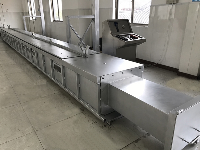

  • 成束燃烧 vs 单根燃烧: 成束燃烧试验(IEC 60332-3 / GB/T 18380.3)模拟多根电缆捆扎在一起燃烧的场景,比单根燃烧试验(IEC 60332-1 / GB/T 18380.12)严苛得多,更能反映实际火灾中电缆的表现。因此A、B、C类都要求通过成束燃烧试验,而D类通常只要求通过单根燃烧试验。
总结关键点:
  • 阻燃等级核心指标: 阻止火焰在成束电缆上蔓延的能力(A/B/C类)或单根电缆的自熄能力(D类)。
  • 等级排序(阻燃性能由高到低): A类 > B类 > C类 > D类
  • 选择依据: 根据电缆敷设场所的重要性、人员密度、火灾风险、法规要求等因素选择合适的阻燃等级(通常C类是基础要求,重要场所选B或A类)。同时考虑是否需要无卤低烟(WD)特性。
  • 看标识: 认准电缆型号中明确的 ZA, ZB, ZC, ZDZRA, ZRB, ZRC, ZRD 标识来确认其阻燃等级。仅标“ZR”不够明确。
