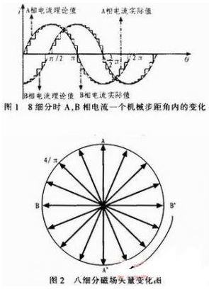

    • 细分驱动(Microstepping - 最常用):
      • 通过对两相线圈中的电流进行精细的比例控制(使用正弦波或接近正弦波的阶梯状波形),在两相励磁产生的两个磁极中间制造出多个微小的平衡点。
      • 优点:大幅提高分辨率(步距角可细分到整步的 1/256 或更小)。运行极其平滑,几乎无振动和噪声(在合适的负载下)。低速性能好。
      • 缺点:电路和控制更复杂。在非常低的细分下,每步的保持扭矩可能低于整步时的最大值(平均值降低)。成本相对较高。
