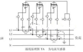

线和三四线电表的区别
所不同。①三线有功电表的接线:三线有功电表(机械表)有个驱动部件组成,个铝盘固定在一个转轴上,对外共有8个接线端。②三四线有功电表的接线:三四线有功电表由三个驱动部件组成,称三元件电表
