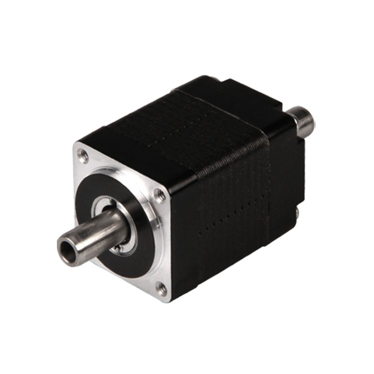

空心轴步进电机主要应用在哪
空心轴步进电机是一种特殊设计的步进电机,其核心特点在于拥有一个或多个空心轴,这些轴不仅允许电机的其他部件通过,还可以根据需要集成额外的功能,如散热、连接其他设备等。
