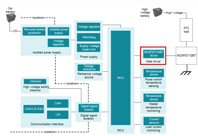

为什么要在汽车PTC模块中用低侧驱动IC替换分立式栅极驱动
(PTC) 加热器加热冷却剂。PTC加热器依靠高压电池来运行,需要几千瓦的功率。图1显示了由低侧MOSFET/IGBT电源开关驱动的典型PTC加热器方框图。图1:汽车内部加热器模块的方框图过去
qwer110110 2022-11-04 06:40:48
在混合动力汽车/电动汽车(HEV/EV)中,发动机并不会被用来运行加热和冷却系统,这与内燃机(ICE)汽车情况不同。我们使用两个关键系统来替代这一功能:使用BLDC电机驱动空调压缩机,使用正温度系数 (PTC) 加热器加热冷却剂。
2023-03-20 10:29:06
