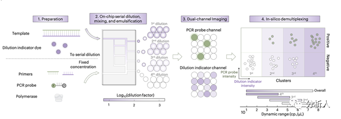

荧光编码对数稀释数字PCR技术实现超宽动态范围的核酸定量
数字PCR(dPCR)技术由于其绝对定量的能力和极高的灵敏度,被广泛的应用于分子诊断领域。
