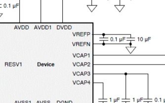

24低位功耗模拟前端ADS131E08的特性和典型用电路图
典型用电路图,以及功率监视系统框架,ADS131E08EVM-PDK评估板主要特性,电路图产品,材料清单和PCB元件布局

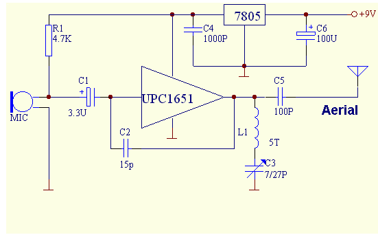

基于UPC1651的调频发射机电路图
该调频发射器采用UPC1651构建,UPC1651是一种硅单片集成电路,专门设计为覆盖HF频段至UHF频段的宽带放大器。UPC19具有高功率增益:500MHz时为5dB,小封装时低电压工作电压为5V。
