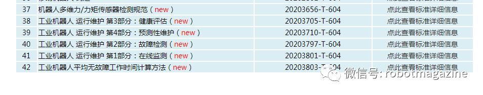

机器人领域国家标准计划目录更新
为方便企业查阅机器人领域国家标准计划,及时掌握国家标准制定的工作动态,国家机器人标准化总体组定期更新公示机器人领域国家标准计划目录。在近期的更新中,新增6个标准计划正在征求意见阶段。 国家标准计划
2021-02-20 10:45:55

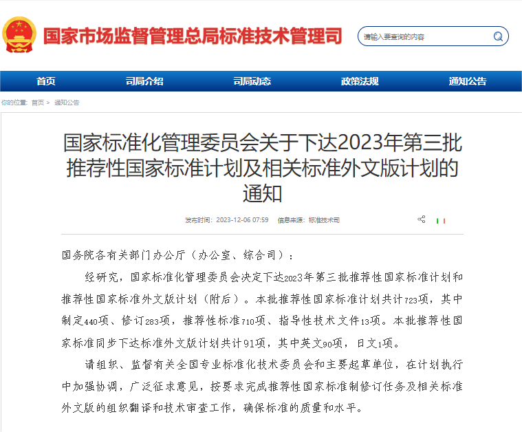

商汤牵头制定的两项AR国家标准下达,推动行业大规模、规范化应用
近日,国家标准化管理委员会发布《关于下达2023年第三批推荐性国家标准计划及相关标准外文版计划的通知》。 由 商汤科技牵头起草 的两项AR国家标准《信息技术 移动设备增强现实系统技术规范》《信息技术
2023-12-27 15:35:02
