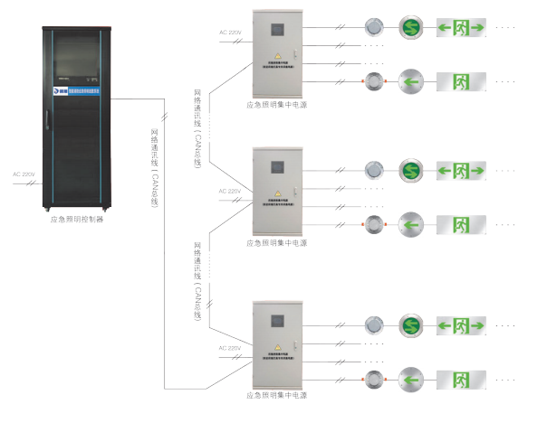

基于FET6818-C核心板在智能楼宇消防安全中的应用
原理“智能疏散系统”,常见的楼道里面安全通道与安全出口指示牌(应急灯)控制系统。是由智能疏散系统控制主机、消防应急电源、消防应急标志灯具、消防火灾报警主机,火灾探测器等多种设备组成的一套智能消防疏散

消防应急照明和疏散指示系统的工作原理
消防应急照明和疏散指示系统是火灾发生时确保群众安全、迅速疏散的重要消防设施之一。消防应急照明和疏散指示系统将以往传统的就近固定方向疏散的理念,提升为远离火灾的主动、合理疏散理念,使疏散指示与火灾状况
