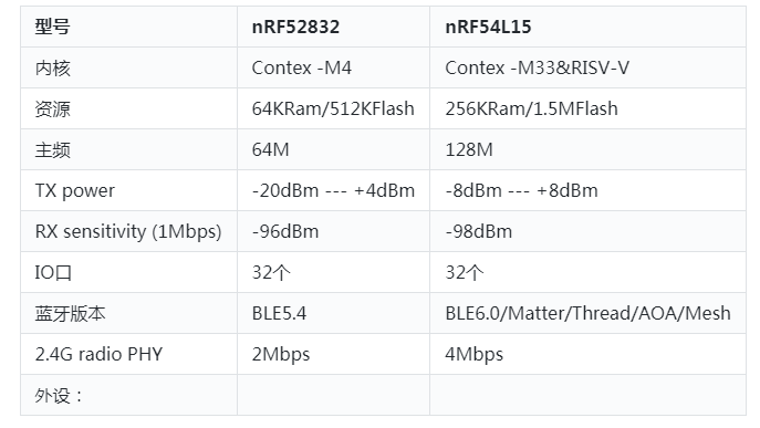

Nordic新产品nRF54L15nRF52832参数对比
的:nRF54L15是Nordic最新的BLE芯片,它由nRF52832升级而来 用以下表格做一个参数的对比 nRF5283
2025-03-20 18:59:21
