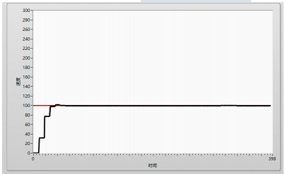

PID控制是一种广泛应用于工业控制系统的经典算法,通过比例(Proportional)、积分(Integral)、微分(Derivative)三个环节的组合,实现对系统误差的动态调节。以下是原理和调试技巧的总结:
一、PID控制原理
  1. 比例(P)环节
    • 作用:根据当前误差(设定值与实际值的差值)输出控制量,快速响应偏差。
    • 特点:Kp增大可加快响应速度,但过大会导致系统振荡或超调。
  2. 积分(I)环节
    • 作用:累积历史误差,消除稳态误差(静差)。
    • 特点:Ki增大可更快消除静差,但过大会引发积分饱和或系统振荡。
  3. 微分(D)环节
    • 作用:预测误差变化趋势,抑制超调和振荡。
    • 特点:Kd增大可增强系统稳定性,但对噪声敏感,需配合滤波使用。
二、参数调试技巧
1. 调试原则
  • 先调P,再调I,最后调D:先通过P使系统初步稳定,再用I消除静差,最后用D抑制振荡。
  • 手动试凑法(经验法):
    • 逐步增大Kp至系统出现轻微振荡,然后略微减小;
    • 加入Ki,从小到大调整至静差消除;
    • 最后加入Kd,抑制超调。
2. 经典整定方法
  • 临界比例度法(Ziegler-Nichols法)
    1. 关闭I和D,仅用P增大到系统等幅振荡,记录临界增益Ku和振荡周期Tu;
    2. 按经验公式设定参数:
      • P控制:Kp = 0.5Ku
      • PI控制:Kp = 0.45Ku,Ki = 0.54Ku/Tu
      • PID控制:Kp = 0.6Ku,Ki = 1.2Ku/Tu,Kd = 0.075Ku·Tu
  • 衰减曲线法:调整P使系统响应呈4:1衰减,根据衰减周期计算参数。
3. 调试注意事项
  • 抗积分饱和:对积分项进行限幅或采用积分分离策略(误差较大时关闭积分)。
  • 噪声处理:微分环节易受噪声干扰,可对测量信号滤波或使用不完全微分。
  • 动态观察:通过阶跃响应曲线分析超调量、调节时间和稳态误差。
三、不同系统的调试经验
  1. 温度控制:I参数需足够强以消除静差,D参数通常较小。
  2. 电机调速:P和D参数需平衡响应速度与稳定性。
  3. 液位控制:优先保证P和I,D可能无需使用。
四、总结
  • 核心思想:PID参数需在响应速度、稳定性和抗干扰能力之间权衡。
  • 实用工具:借助MATLAB/Simulink仿真或控制器自整定功能辅助调试。
  • 进阶优化:结合模糊控制、自适应PID等算法提升复杂系统性能。
通过系统化调试和反复验证,可找到适合具体场景的PID参数组合。
