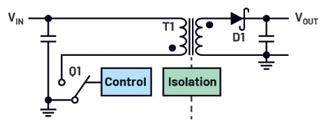

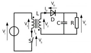

反激式转换器由反激式变压器、开关管、整流器和滤波器以及驱动开关和进行调节的控制机制组成。它是一种外围器件相对不复杂的开关转换器,并且相对容易进行电路设计。反激式转换器是一种隔离式开关转换器,可以实现降压或升压配输出。

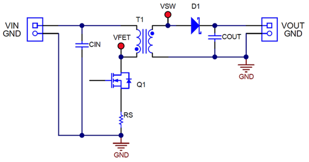

要想学会转换器的计算,我们需要明白存储和传输能量就是转换器的工作原理。
2022-05-23 13:28:09

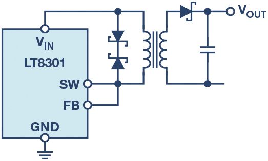

LT8300转换器设计资料推荐
LT8300转换器设计资料下载内容包括:简单的IC设计主端输出电压检测边界模式工作减小了转换器的尺寸并改善稳定性变压选择以及设计时需要考虑的问题

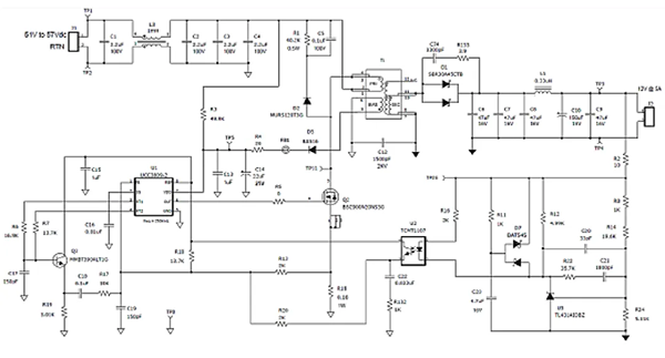

如何设计CCM转换器
本期,我们将聚焦于 CCM 转换器设计 探讨 CCM 转换器 在中等功耗隔离应用中的优势 并提供53Vdc 至 12V/5A CCM 转换器的功率级设计公式   连续导通模式
2024-11-08 10:12:14

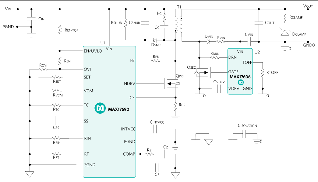

如何设计具有次级侧同步整流的无光耦转换器
在中低功率应用中使用转换器是首选的设计选择,因为转换器简单且成本低。然而,在隔离应用中,使用光耦合或辅助绕组进行跨越隔离边界的电压反馈会增加元件数量和设计复杂性。MAX17690为无光控制,无需光耦合或辅助绕组,在线路、负载和温度变化范围内实现±5%的输出电压调节。
