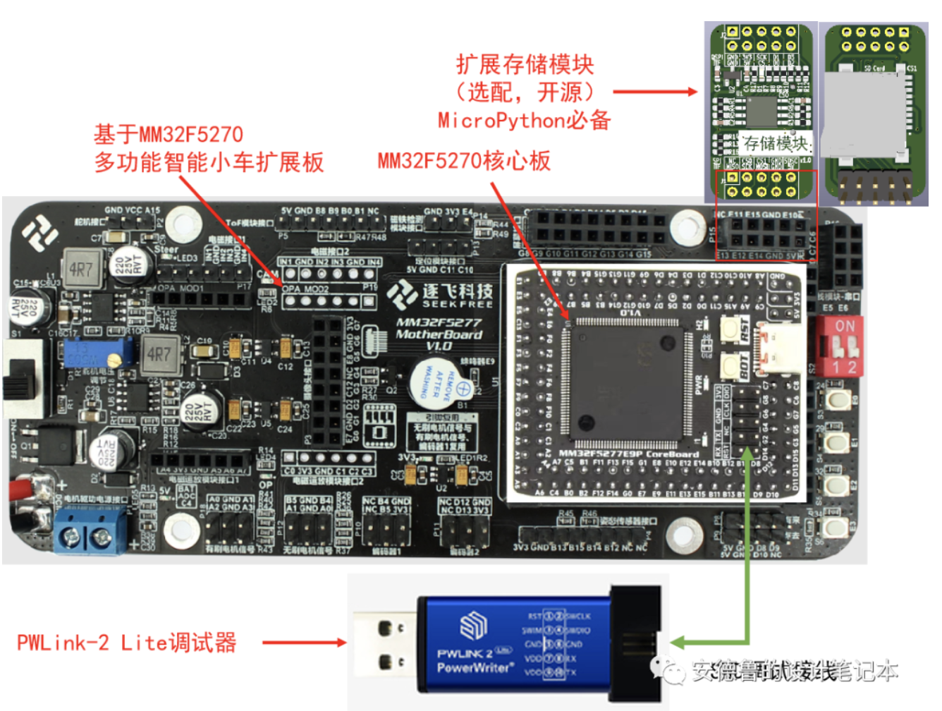

MM32F5270】Keil开发环境搭建
本文是对MM32F5270相关的灵动官网资料和社区现有几篇环境搭建帖的整理和总结。详细且完整的记录了——如何从零搭建MM32F5270 Keil开发环境以及如何编译运行MM32F5270 SDK中
2024-11-06 16:14:35
