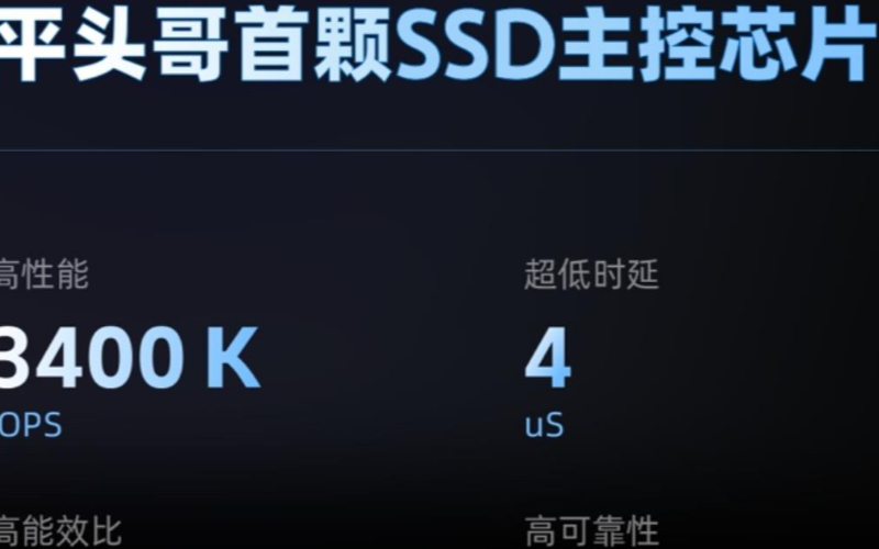

阿里平头发布首颗SSD主控芯片510
510芯片使用pcie 5.0x4接口、nvme1.4b规格、zns接口协议、16个高速nand通道,支持大容量、高带宽。支持1xxl/2xxl tlc/qlc nand闪存。最大带宽为3400 k iops,最大14gbyte/s,最大420k iops/watt。
2023-11-02 09:55:57
