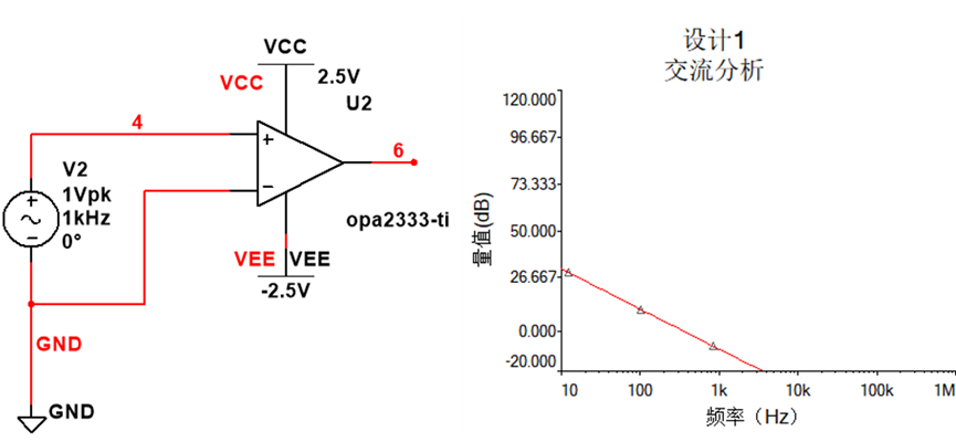

在运放中,失调电压((V{OS}))和开环增益((A{OL}))是两个独立的关键参数,它们的物理来源和影响方式不同,但可能在电路性能中表现出间接关联:
  1. 失调电压((V_{OS}))
    定义为输入级差分对管不匹配导致的等效输入误差电压。它直接引入直流偏移,影响精度,尤其在放大微弱信号或高增益配置时更为显著。
  2. 开环增益((A_{OL}))
    表示运放无反馈时的放大能力,通常高达 (10^5 \sim 10^6)。高开环增益可提升闭环系统的线性度和增益精度,但对失调电压本身无直接影响。
  3. 间接关系与电路配置
    • 开环应用(如比较器):失调电压会被开环增益放大,导致输出误差 (V{out} = A{OL} \cdot V_{OS}),可能使输出饱和。
    • 闭环应用(如反相/同相放大器):失调电压的影响由闭环增益决定,输出误差约为 (V_{OS} \cdot (1 + \frac{R_f}{R_1}))。此时,高开环增益可确保实际闭环增益更接近理想值,但不会直接改变失调电压的幅值。
  4. 设计层面的权衡
    高精度运放(低 (V_{OS}))常采用特殊工艺(如激光修调、自动归零),这些设计可能同时优化开环增益,但两者并无必然联系。例如,某些低失调运放的开环增益未必极高,而某些高增益运放可能仍存在较大失调。
结论:失调电压与开环增益无直接数学关系,前者由制造工艺决定,后者由内部放大级设计决定。但在具体电路中,开环增益会影响失调电压在输出端的表现形式(如开环下的误差放大或闭环下的精度改善)。实际应用中需分别考虑两者的规格,并根据电路需求选择合适的运放。
