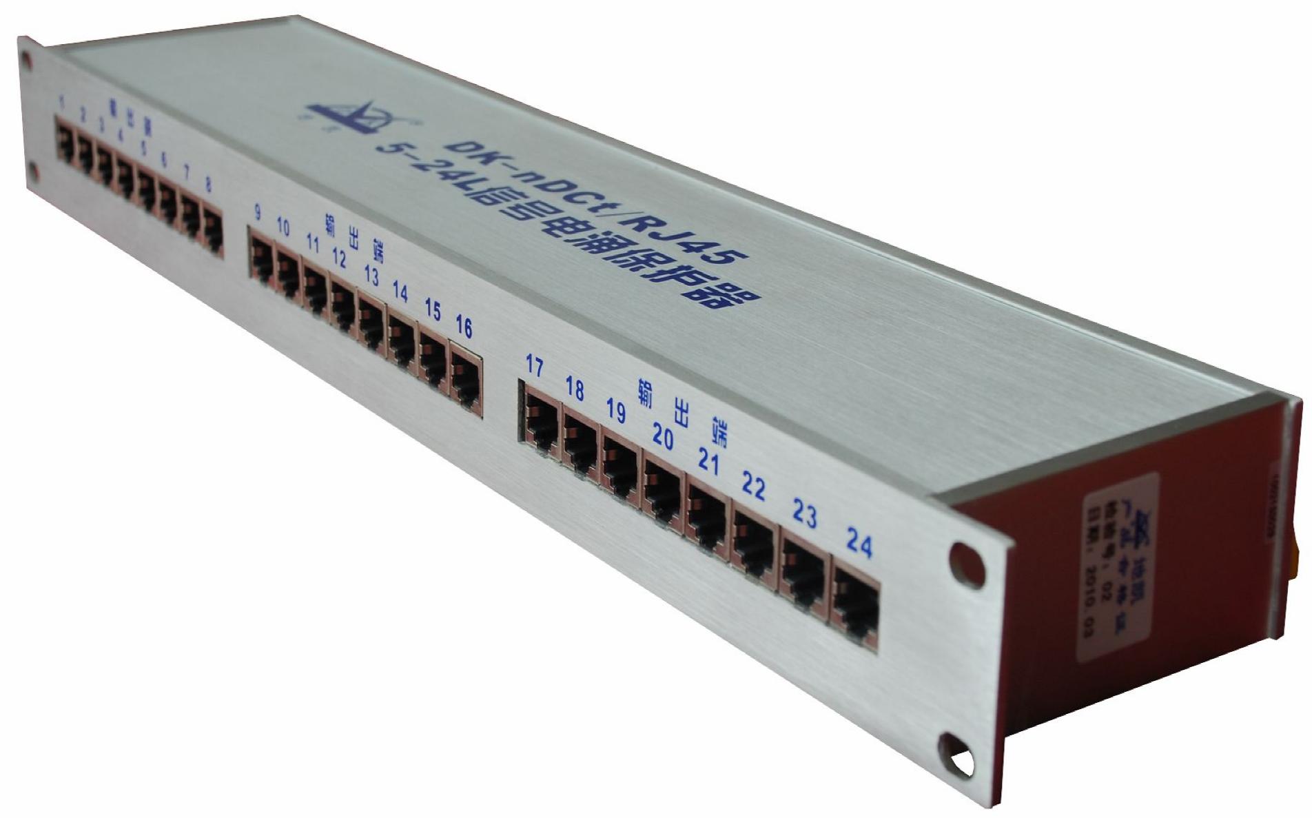

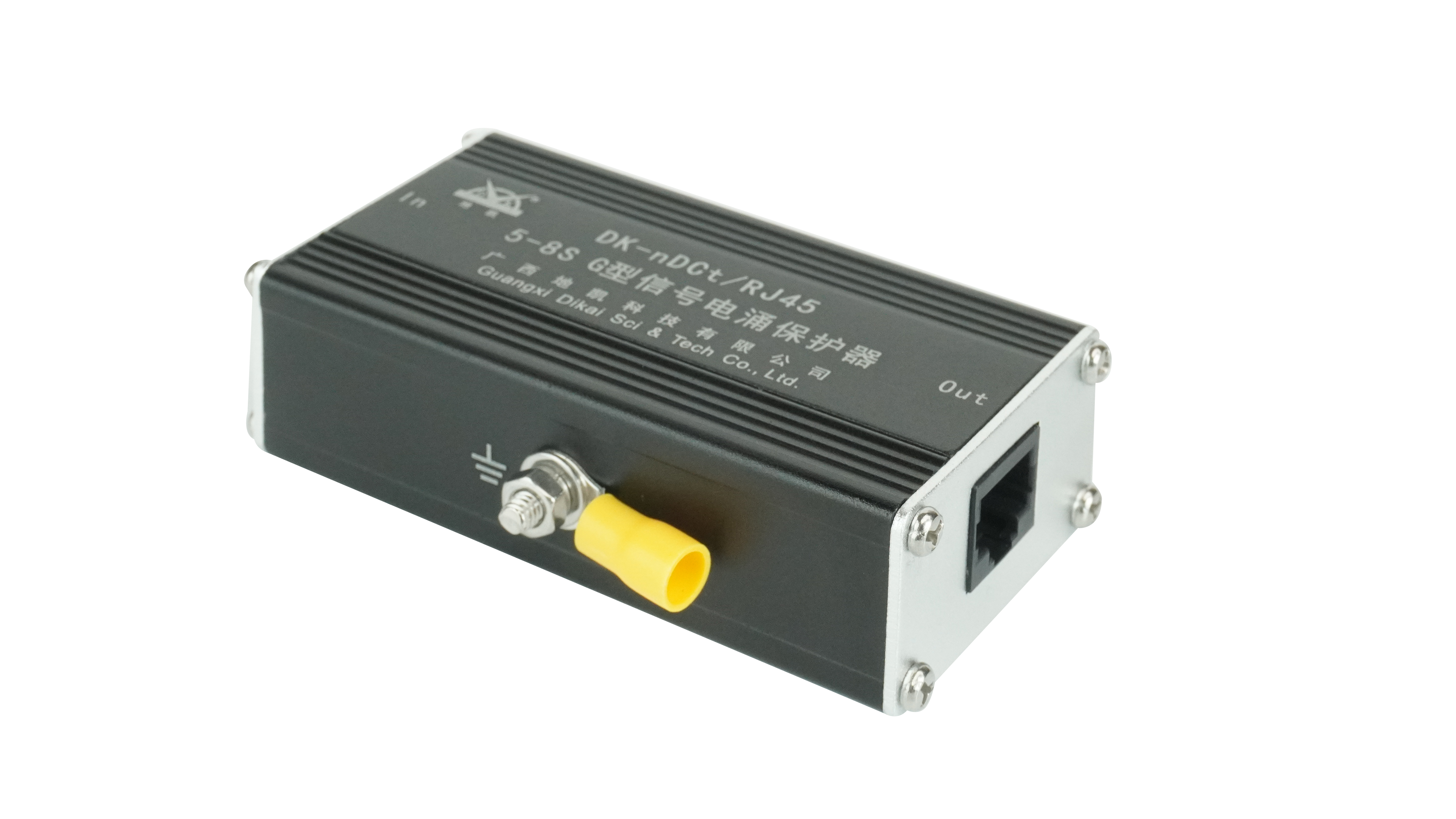

  • 信号/通信系统
    选择适配接口(RJ45、同轴等)的 信号SPD,且需匹配传输速率、电压,避免信号衰减。

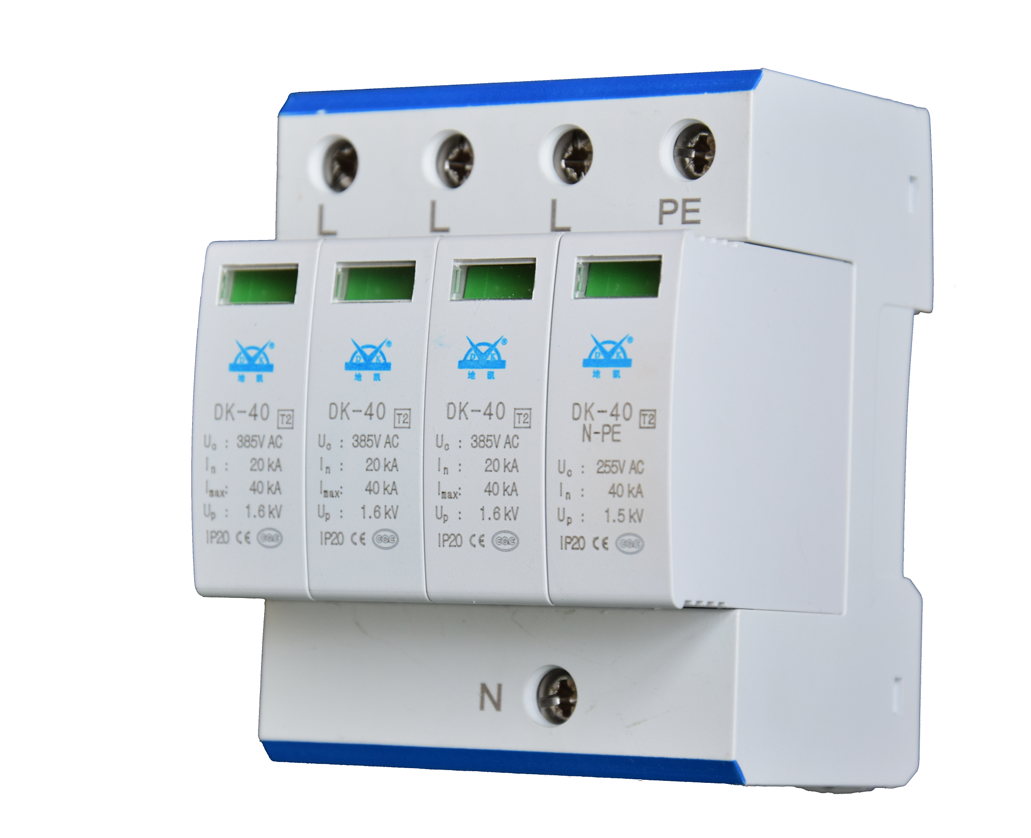

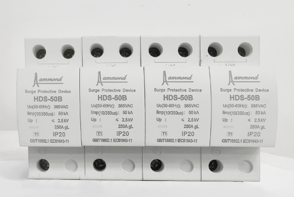

2. 多级防护配置
  • 分级防护
    • 一级(LPZ 0→1):承受直击雷电流(如Imax≥25kA,10/350μs)。
    • 二级(LPZ 1→2):泄放剩余浪涌(如In=40kA,8/20μs)。
    • 三级(LPZ 2→3):精细保护设备端(如Up≤1.5kV)。
  • 级间距离:需间隔5-10米或加退耦器,确保能量逐级泄放。
3. 核心参数选择
  • 最大放电电流(Imax)
    一级防护需≥标称值(如50kA/10/350μs);二级可选40-80kA(8/20μs)。
  • 电压保护水平(Up)
    必须低于被保护设备的耐压值(如设备耐压2kV,则Up≤1.8kV)。
  • 额定电压(Un)
    需匹配系统电压(如220V单相、380V三相)。
  • 响应时间:限压型通常≤25ns,开关型≤100ns,优先选响应快的型号。
