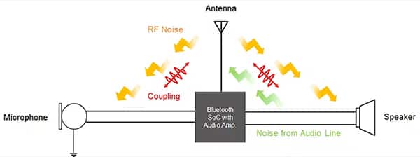

降低音频设备噪音的策略
的意义,因为用户追求的是准确无误的声音再现。 本文探讨了减少耳机和麦克风等音频设备不利噪音的不同方法。以 [TDK] [音频采样套件]为例,该解决方案可提供抑制麦克风线路噪音并消除 ESD 的所有元件,而且不会损坏音质。 蓝牙和双向无线通信系统 (TWS) 的兴

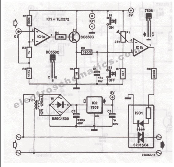

自动断开音频设备电路图解说明
这个简单的电路断开音频设备机架,以防指定的时间段内没有发出声音。电路通过按下他的S1来操作,这会产生C1的负载。另外,开关IC1bAO退出状态为“up”,并且音频设备通过半导体继电器ISO1从网络供电。
