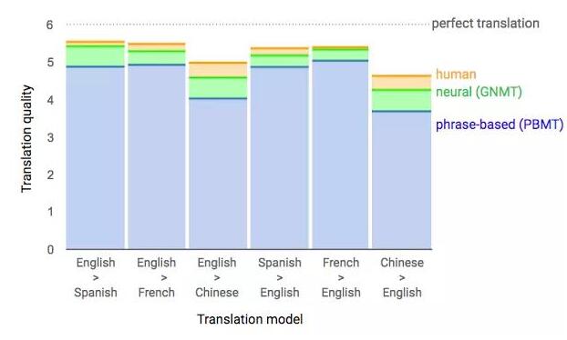

Google翻译内核升级误差再降55%
近期,Google翻译悄然升级了其翻译内核。据Google官方提供的数据显示,Google翻译搭载的Google的神经机器翻译(GNMT:GoogleNeuralMachineTranslation)系统使用了当前最先进的训练技术,因而提升了机器翻译水平,将翻译误差再度降低了55%-85%。
